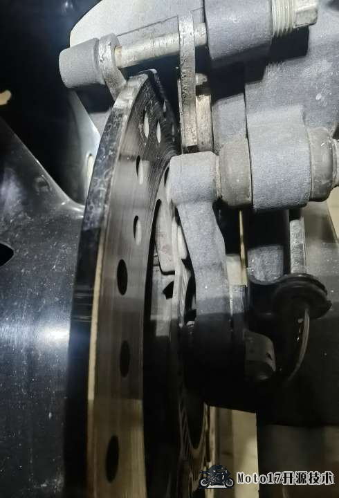

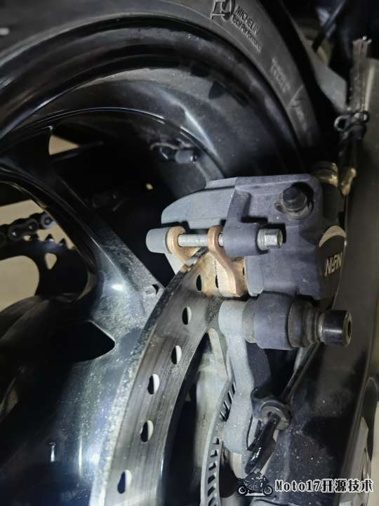

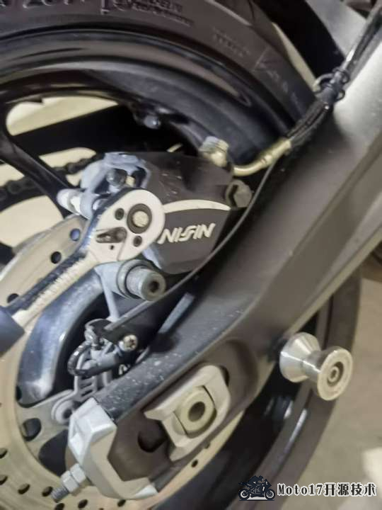

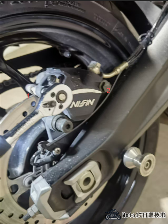

我的660是24年1月买的到手2年多了,才跑了7400KM,前几天检查刹车片的时候,发现后刹片快磨完了。然后在网上买了配件回来,准备自己动手换。以前骑幻影150的时候,也是自己更换前后刹车片。还是挺快的,前后也就10多分钟搞定。
