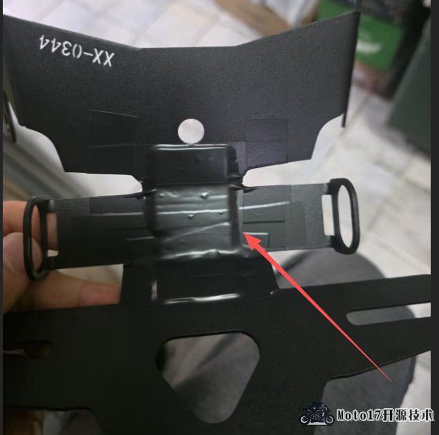

    1,这是短尾支架,听说容易断,以防万一,使用3M胶布进行加固,万一掉了,藕断丝连,也能保住牌照在。

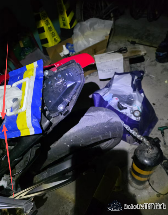

    2,由于忘记拍照,我简单说说过程:
    • 钥匙打开拿掉后座,然后再拆掉前座,需要卸掉两个螺丝
    • 然后左右两块塑料板拆掉,左右两侧能看到的螺丝都拆了
    • 还有两颗隐藏塑料插扣螺丝在平面底部,红色箭头标注了
    • 左右两壳拆掉后就可以直接拆掉原厂尾架的4颗左右螺丝了
    • 再把 红蓝转向灯和白色尾灯线拔了,卡扣向上一提,就可以拔出来
    • 线通过孔洞抽出来即可,转向灯原方法装到新尾架,没啥技巧
    注意:转向灯左右别搞错,我当时搞错了又拆一遍,重新装尾架穿线
    注意转向灯底座橡胶套上面有个小方洞,这个朝下用于排水,装反的话雨水就滴进去了

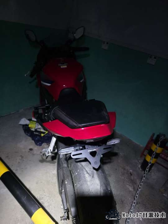

    3,装好后的效果,显得轮子更粗了,当然装了短尾你懂得。

    发表于 2026-4-20 14:08:18 | 显示全部楼层 IP属地: 广东省清远市
    短尾甩泥严重不?
    1003
    293673
     楼主| 发表于 2026-4-20 16:42:48 | 显示全部楼层 IP属地: 上海市
    450677815 发表于 2026-4-20 14:08
    短尾甩泥严重不?
    还行吧,地上湿漉漉甩的不算厉害,临时下雨偶尔还可以接受,但是经常雨天要开的不建议~
