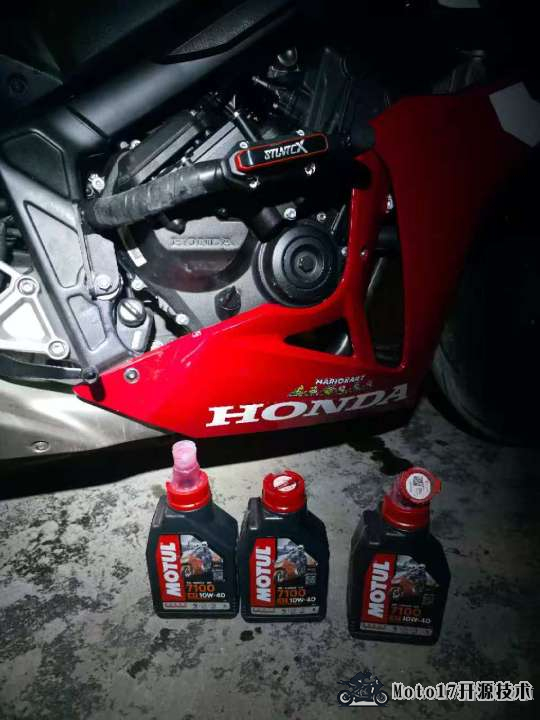

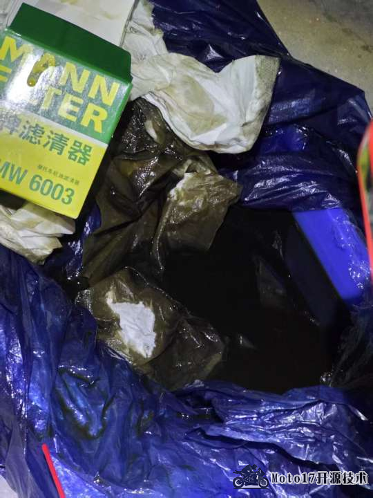

    前言:抖音摩托者也一句话很实在,不要相信前车主的鬼话,车子收回来第一件事情换机油。此话有理,车子刚收回来我就换了,机油放出来和黑芝麻糊一样。

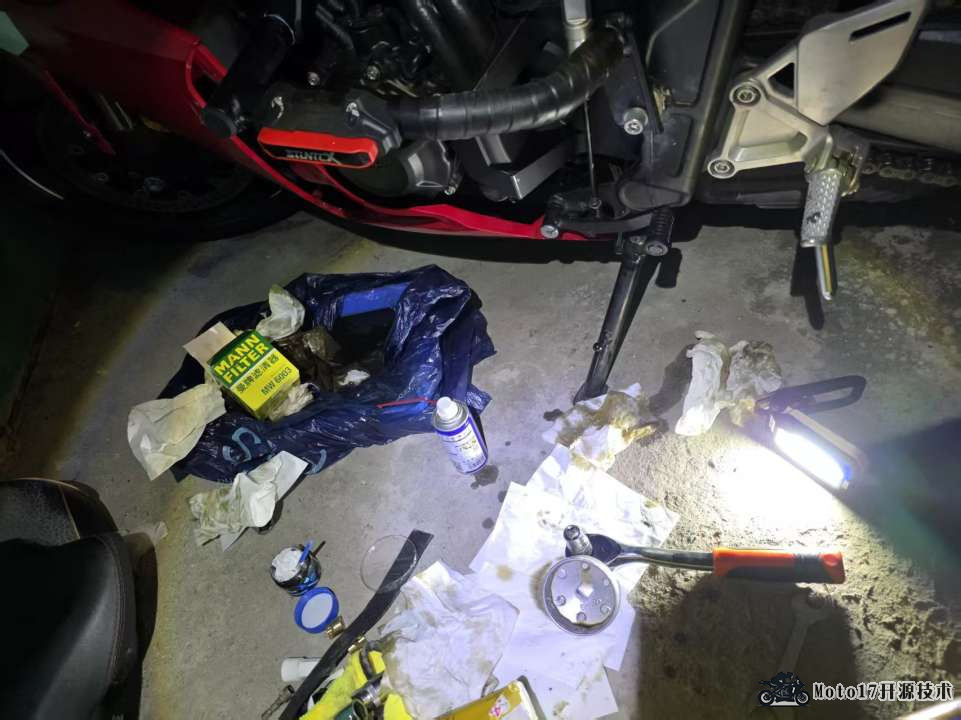

    1,换机油机滤不用拆外壳,放油螺丝在机滤左侧,逆时针拆就可以了,一切螺丝都是逆时针;机滤比较特别,脑中要有3D构图画面,因为机滤是朝下的,如果车子倒过来,它是逆时针的,没错,但是既然机滤朝下,车子是正的,所以是顺时针卸载,比较烧脑吧。你只要记住一句话,所有的螺丝在上面时,永远是逆时针卸载。
    2,黑芝麻浆糊一样的机油。使用曼牌机滤即可,安装时,机滤橡胶圈涂抹机油,最好机滤里面再灌一丢丢机油,这样第一次启动可以提前使机滤吸油上去。螺丝紧上的技巧,手拧不动了,再带1/4圈~1/2圈,不要蛮力。
    3,摩特7100整上,2.6L即可,不放心的加2.61~2.63L也可以的。加好,机油尺插入,怠速热车30秒,熄火,拔出机油尺,擦干净,再插入,车子人工扶正1分钟,再拔出机油尺,查看油痕,差不多在刻度线中-上,即可。

    自己搞最好是用扭力扳手,螺丝是30牛,机滤是26牛
    1003
    293673
     楼主| 发表于 2026-4-20 16:44:09 | 显示全部楼层 IP属地: 上海市
    凭手感10几年没出过问题,差不多行了,我的原则,手拧不动了,再带1/4~1/8圈,拧可松,勿过度紧,松了还有补救机会,一般最多渗个几滴,大力出奇迹就完蛋了~
