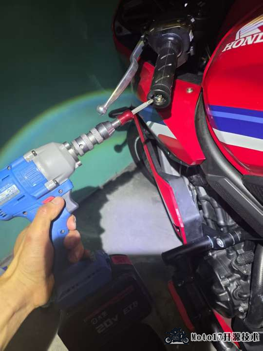

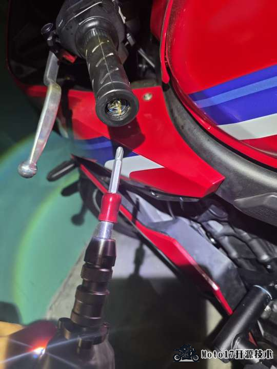

    1,本田的原厂车把堵头是十字螺丝,用手去拧下来难度较大,和力气没关系,里面也是转动的,必须使用电动扳手大扭力冲击轰下来,用手去拧容易把十字螺纹拧滑丝,电动工具3秒就下来。

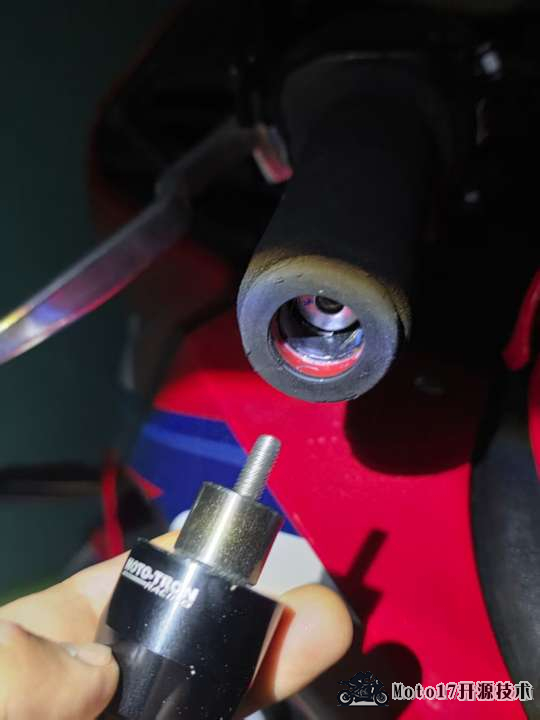

    2,干下来了。里面有一根很长的平衡杆,如果你要换新的堵头,不要去纠结把他拆掉了,拆掉震动会很大,我们只要想办法把新的堵头固定上就行,继续看。

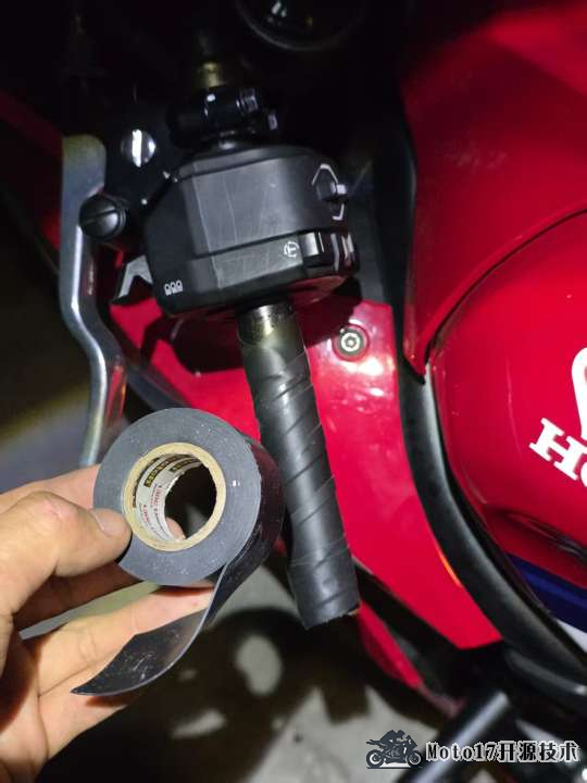

    3,先解决车把套滑动问题,缠上3M胶布就可以,然后喷点水就能滑进去了,第二天水干了,就牢固了,不会转了,不建议520,干了之后很脆没啥用。

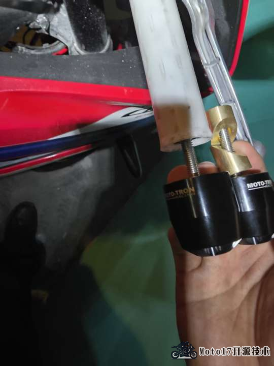

    4,现在换新的车把堵头,可以看到新的车把堵头是带膨胀螺丝的,没法用,因为原厂平衡杆没拆掉,拆掉才能把这个金色膨胀螺丝塞进去,那既然不拆我们再想想办法,继续。
    5,翻开家里的零件包,找到2个黑色轴套正好可以用,直接顶进去,上点243螺丝胶固定即可,不会掉即可,没什么讲究的。

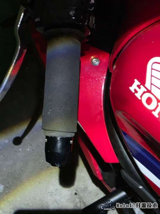

    6,好了,没啥问题。原本我是想拆平衡杆的,第一难拆;第二拆了震动更大,坏处大于益处;第三我们以解决问题为主,新的能固定就可以。办法总比困难多。最后,我为何又套个海绵套?虽然手握感变粗了,但是抗震防震效果是真好,大大提高舒适性,当然青菜萝卜各有所好,有兴趣的朋友也可以试试哈~
