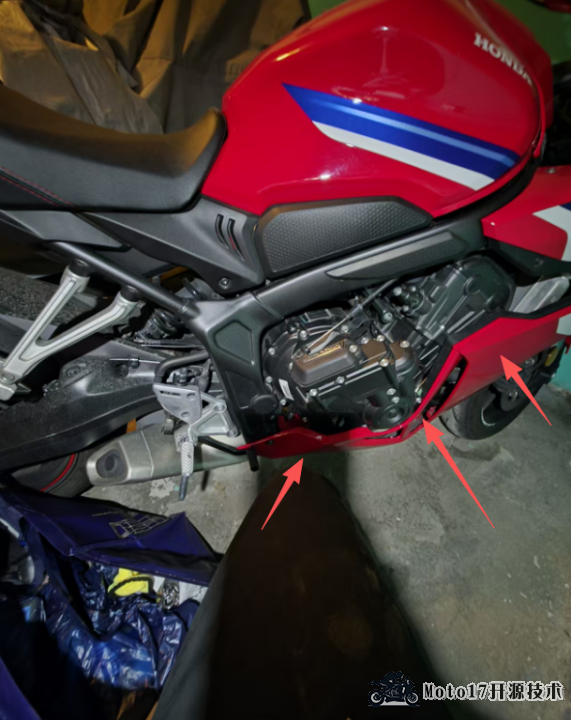

    安装:
    1,不需要拆壳,扳开一点就可以操作了
    2,讲究的人还可以在结合处涂一层界面脂,防锈防摩
    3,螺丝胶必须,蓝色243即可,不要用红色271,因为271后面很难拆
    开始:
    1,工具全准备好,套筒,螺丝刀,内六角,数显扭力扳手(可以不要),WD40,界面脂,243螺丝胶等,马上开工

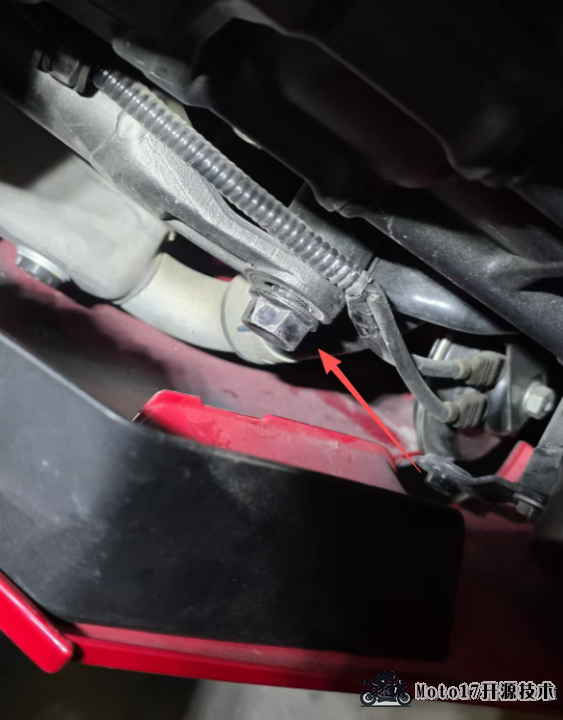

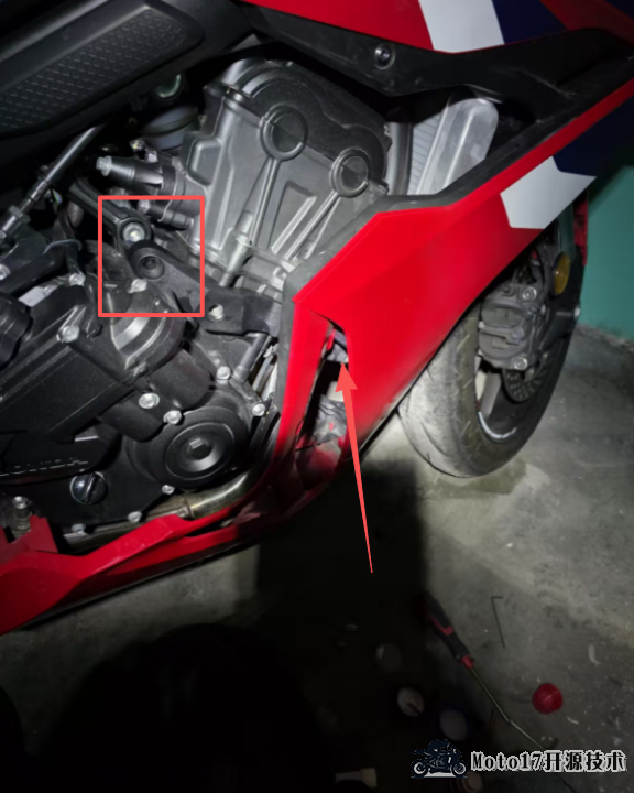

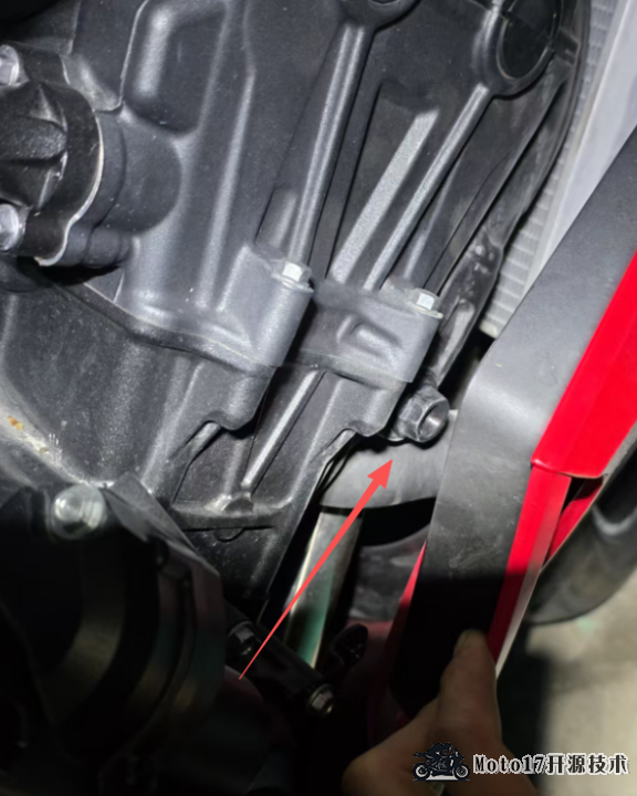

    2,先把外壳右侧能看到的螺丝拆了,靠近水箱这里的内侧也拆掉几个,还有排气底部也有2个塑料膨胀螺丝,塑料的那种膨胀螺丝就用细的内六角顶下就可以了

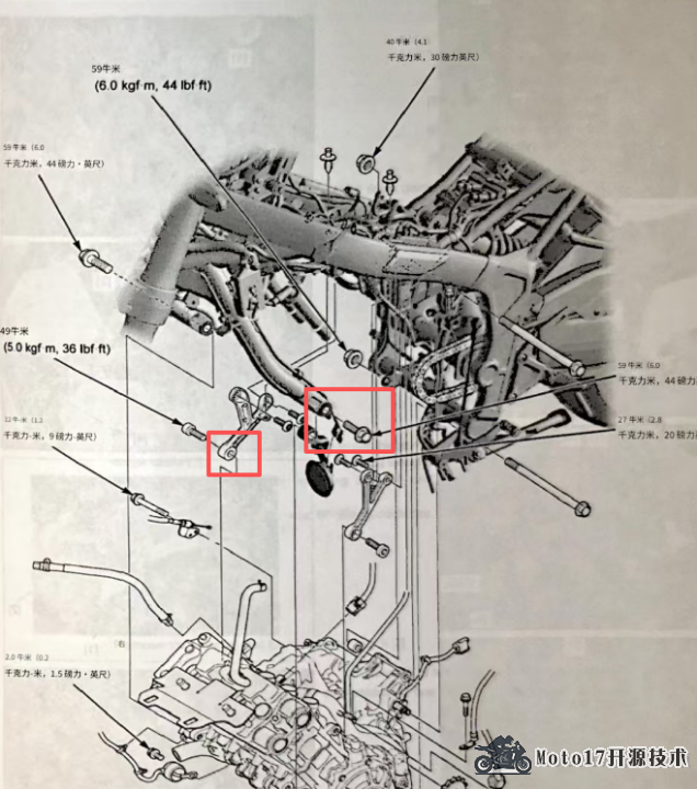

    3,然后可以看到车架螺丝了,该螺丝参考维修手册是59牛米。这个车架大螺丝是59牛米,后面那个Y型固定的那个是49牛米。
    4,看到里面有些锈迹了,先喷点WD40除锈,湿纸巾擦干净后,再涂上界面脂,可以更好的防锈和结合防咬死作用,增加金属贴合性。

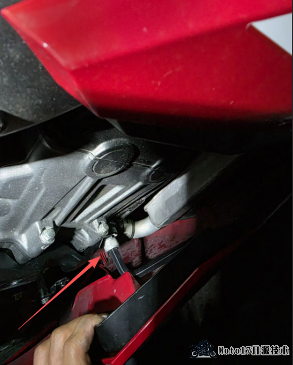

    5,壳子扳开点,内六角伸进去就可以紧了。扭力值是59牛米,没数显扭力扳手,大概什么程度呢。平时修车锻炼的,有力量的,用单手全力就可以。机油螺丝通常是15牛米,这个相当于3倍机油螺丝的紧度,自己感受,必须上243螺丝胶,力气小的就上271吧。另外如果要讲绝对的话,松比紧好,松最多异响震动,但铝制发动机挂耳螺纹比较软,大力出奇迹,搞坏了就损失大了。先拧紧85%左右,螺丝进去,至少发动机不下垂,再去拆后面Y型的螺丝。

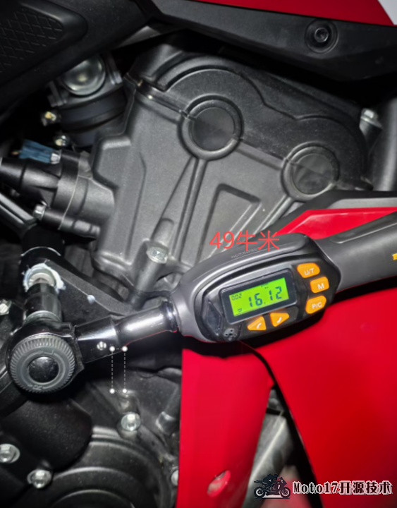

    6,全程不需要千斤顶,这个因车因RP决定,不放心的顶个在下面。最后拆Y字螺丝,固定扭力是49牛米。
    7,然后紧上,49牛米,紧了之后,去紧前面的车架螺丝。

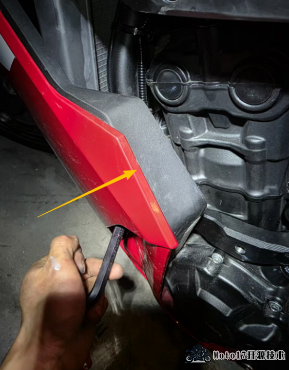

    8,左边同理,壳扳开点,韧性挺大的,讲究巧力,也别蛮力。

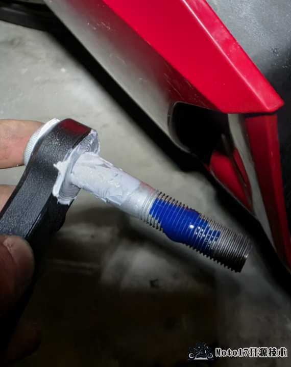

    9,前面涂上243螺丝胶,后面涂上界面脂防锈增加金属贴合。
    10,这里有个技巧,可以通过缝隙先伸进去拧紧一部分,但此操作会轻微损伤外壳,不在乎的可以用这个办法,损伤其实也不大。在乎的就扒开壳慢慢拧紧吧。

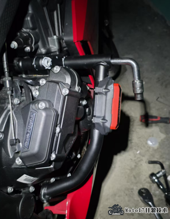

    11,两边固定条都好了之后,最后可以安装护杠;这个护杠其实也可以换成防摔球,有点“快拆的”意思,反正无非是一个螺纹,可以安装护杠也可以安装防摔棒。
    12,最后大功告成,全程还是挺流畅的。主要难点,壳子扒开空间小,操作需要巧力,需要一定动手能力,平时能自行拼装完成一个赛车模型的基本没什么问题。

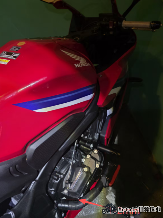

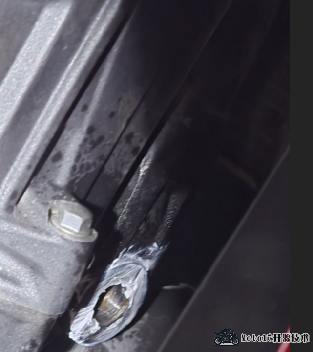

    如图所示,护杠右下角离发动机只有1-2mm,所以我缠了3M胶布进行二次防范保护,其他没啥,衡权利弊,我觉得好处多余坏处,感谢,再见,欢迎各位来Moto17学习分享。
