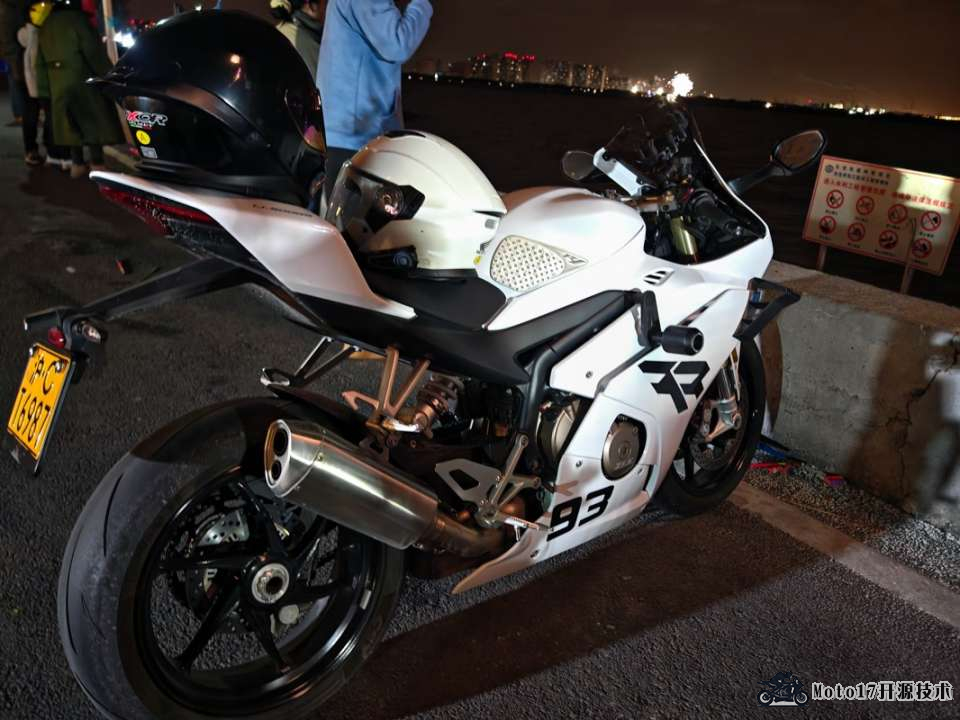

    趁记忆还尤新的时候,分享我1年里租车骑行体验;一位来自10年换了21辆车的摩友,Moto17站长阿唯。
    为何租车,车子出售换车中,正好利用节假日偶尔租车体验,每辆车骑行不低于500KM。
    下面开始简单分享真实骑行经验感受,满分五星,没有任何好处费,没任何赞助商哈~
    操控体验:本田CBR650R>=阿普利亚660>=宝马S1000RR>=张雪500RR>=凯越450RR>=春风675SR>赛800>赛921
    原厂声浪:赛921>赛800>张雪500RR>凯越450RR>宝马S1000RR>阿普利亚660>本田CBR650R
    质量售后:本田CBR650R>宝马S1000RR>张雪500RR>=春风675SR>=凯越450RR>赛800/赛921
    颜值外观:宝马S1000RR>阿普利亚660>赛921>本田CBR650R>赛800>春风675SR>张雪500RR>凯越450RR
    动力加速:宝马S1000RR>赛921>赛800>=阿普利亚660>=春风67SR>=本田CBR650R>张雪500>凯越450RR
    (以上仅个人观点,>=大于等于意思差不多,>大于意思相对较好)

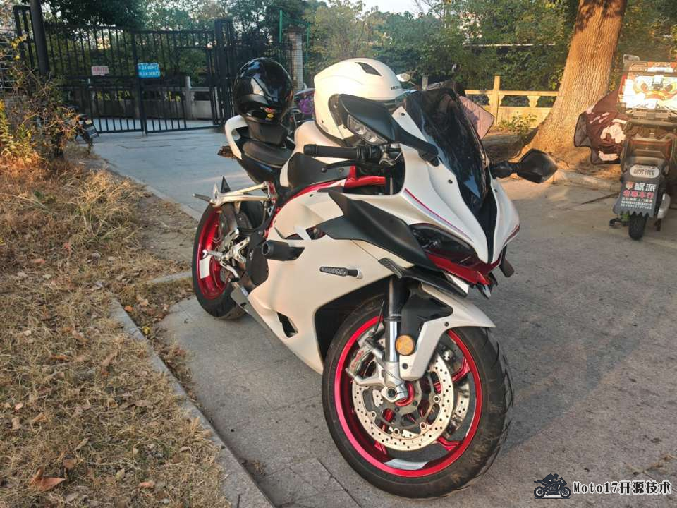

    【钱江赛800】
    推荐指数:★★★
    动力指数:★★★★
    声浪指数:★★★★★
    质量指数:★★✰✰
    操控指数:★★✰✰
    平均极速:200KM+
    (本人定义的平均极速,什么意思?就是正常驾驶油门拉到底,正常人水平,正常驾驶情况能开到的速度)
    优点:
    1,车型大,公升级体积,第一眼比较霸气
    2,原厂排气声浪足够震撼,国产车大多都不用改了
    3,动力充沛,城市驾驶足够,有雨天/动力模式,动力模式油门响应速度较快,挺爽
    4,外观做工比春风看着好看精美些,红色亮漆,耐脏度也较高
    缺点:
    1,操控较差,转弯很痛苦没信心,自黄龙600来一直未改善,重心太高
    2,发动机故障率高,第二次想租的时候告知发动机拉瓦了,后面租了赛921
    3,车子推起来比较重,做的不太顺
    4,TCS形同虚设,介入效果和体验欠佳
    5,售后一坨屎,全国联保形同虚设,只限门店售后
    总结一句话:外观,声浪,动力突出;质量欠佳,操控欠佳;快餐车型,好吃,不能多吃,短期持有,挺好,玩一玩,娱乐娱乐,人生重在体验。

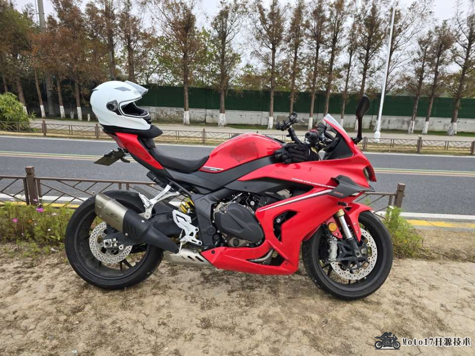

    【凯越450RR】
    推荐指数:★★
    动力指数:★★
    声浪指数:★★
    质量指数:★★★
    操控指数:★★★
    平均极速:180KM+
    优点:
    1,刚上市的时候算性价比高
    2,声浪尚可
    3,操控尚可
    4,车子较轻
    5,质量尚可,大部分都能开到2万公里以上,钱江的车就不容易扛得住
    缺点:
    1,样子比较中庸,不耐看
    2,四缸动力薄弱,要维持高转,长时间驾驶对身心较为疲劳,没双缸那种力量感
    3,车子太小,适合女骑。男的人高点容易骑狗
    4,定位中小排,后轮160,逼格欠佳
    5,仪表较丑,按钮操控延迟较大
    总结一句话:就是买个四缸听个响,外观,质量等中规中矩,目前市场来说,这个价位也可以买张雪500,优势不再明显

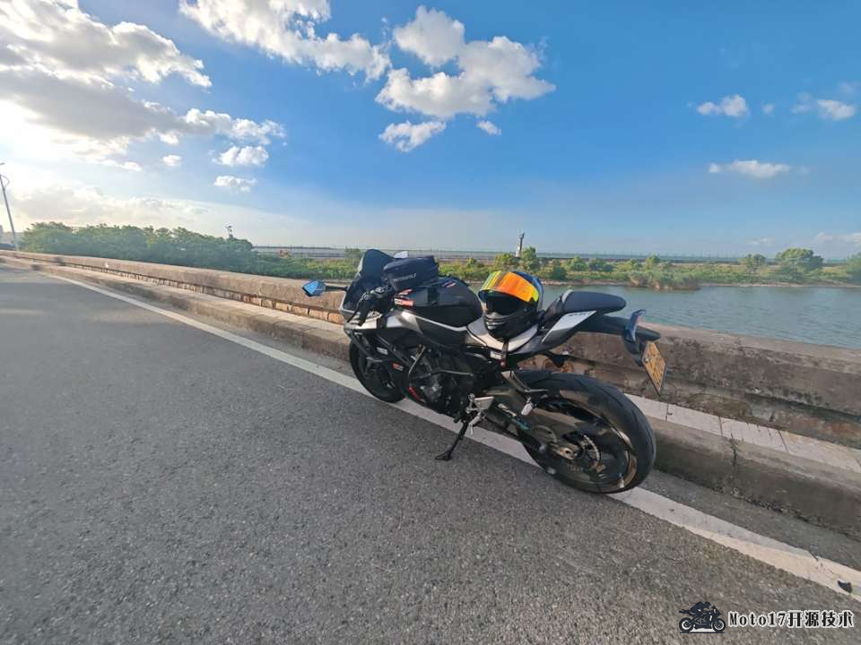

    【钱江赛921】
    推荐指数:★
    动力指数:★★
    声浪指数:★★
    质量指数:★
    操控指数:★
    平均极速:200KM+
    优点:
    1,公升级车体,全体型骑上去都不会骑狗
    2,外观霸气吓人,漆水较好
    3,声浪无敌,排气霸气
    4,动力充沛,驾驶乐趣极大
    5,刹车,减震配置高
    缺点:
    1,车子太重,做的不太顺
    2,一万公里出头的车,码表线就坏了,刹车也不太好了,配置虽高质量极差
    3,续航短,油耗极高
    4,城市驾驶痛苦,车子重,加速偏向欧系车,比较冲和猛
    5,仪表很拉胯,延迟大,操控不方便
    6,TSC介入和体验较差
    总结一句话:颜值,动力,声浪极其突出,驾驶乐趣极强,记忆深刻,车子很爆很冲,虽用料十足但操控质量一坨屎;买来喝喝咖啡,装装逼,当艺术品供着,偶尔骚一骚可以入手,纯颜值党。

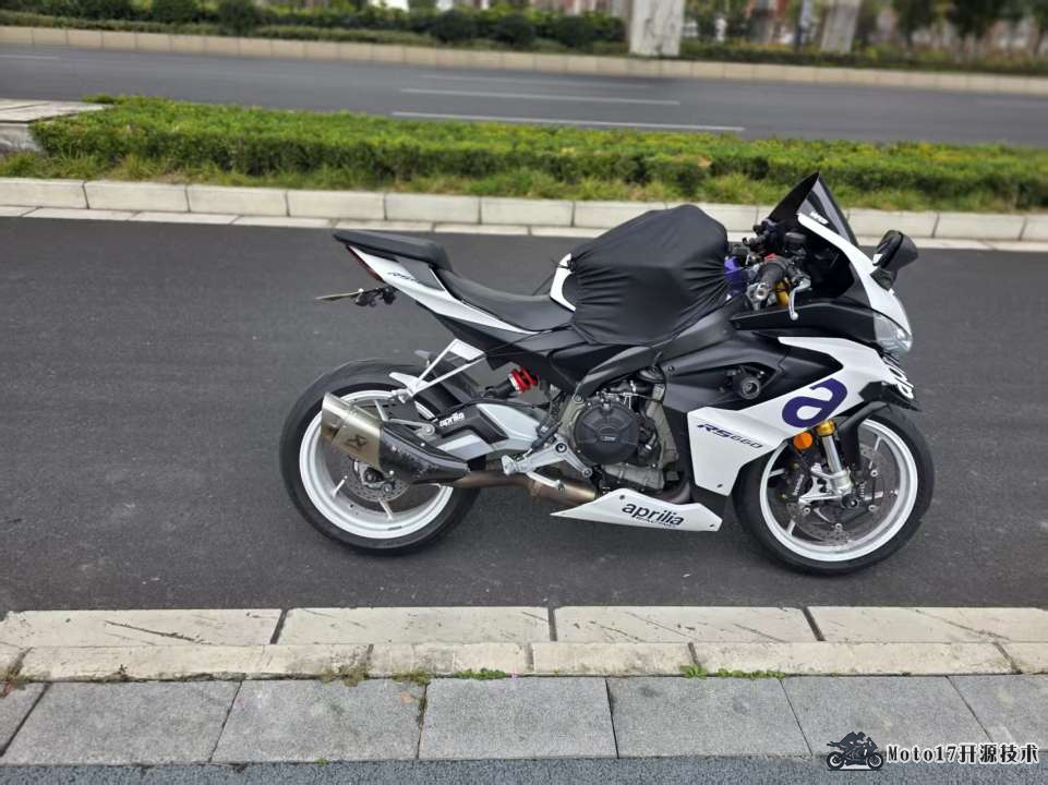

    【阿普利亚RS660】
    推荐指数:★★
    动力指数:★★
    声浪指数:★★
    质量指数:★★★
    操控指数:★★★
    平均极速:200KM+
    优点:
    1,改了排气后声浪赶上V4,喜欢的人很喜欢,不喜欢的人不喜欢
    2,做工外观帅,一眼大贸车
    3,仪表美观简洁
    4,TCS电控介入效果和体感都不错,欧洲车共性
    5,操控极佳,车架直线160遇颠坡很稳,弯道操控极好
    缺点:
    1,原厂声浪拖拉机,改排气后非常震撼,每次换挡放炮极度有乐趣
    2,快排有一定概率打档,升的快点有概率发生,体验欠佳
    3,质量欠佳,售后无保障,无正规4S店
    4,车价较高,且配件少又贵
    总结一句话:性价比不高,但喜欢的可以买,不改排气乐趣降低50%,改了才有激情,操控,动力,颜值较好,像一个精神小伙;双缸容易视听疲劳,售后店较少,配件较贵。

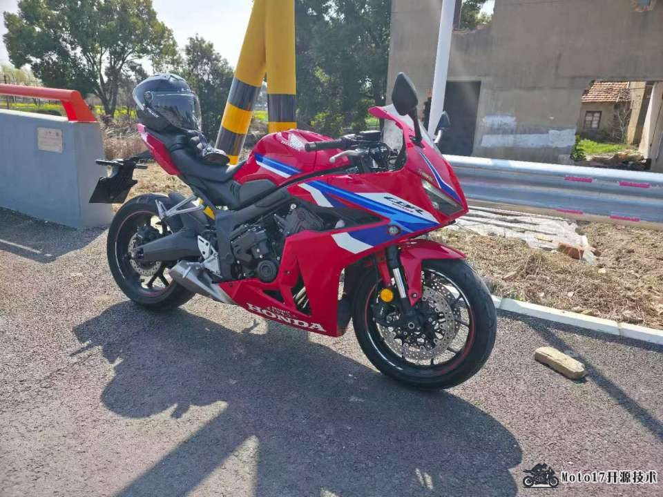

    【本田CBR650R】
    推荐指数:★★★
    动力指数:★★★
    声浪指数:★
    质量指数:★★
    操控指数:★★★★
    平均极速:180KM+
    优点:
    1,本田HONDA,梦想之翼,多少人的情怀和梦想
    2,外观较好,漆水较好
    3,仪表简洁,转速随油门快速响应显示延迟几乎为0(日本车共性)
    4,中大排后摇臂,180后轮
    5,质量好,正规4S店售后无忧
    6,经济性好,机油2.6L,油耗低续航长,一箱油220KM+
    7,电子离合,乐趣保存,驾驶便利性提升
    缺点:
    1,蚊子声浪,无驾驶体验激情
    2,动力中规中矩,车子太线性,无亮点
    3,车体属于中排,不像赛800、赛921那么霸气
    4,整车无亮点特色,容易驾驶疲劳
    总结一句话:城市街跑,带人通勤都很舒适,想省心保值,佛系玩家和新人入门推荐买;质量最好的四缸,但毫无特色,车子没脾气,没声浪,没暴躁,只为在路上。

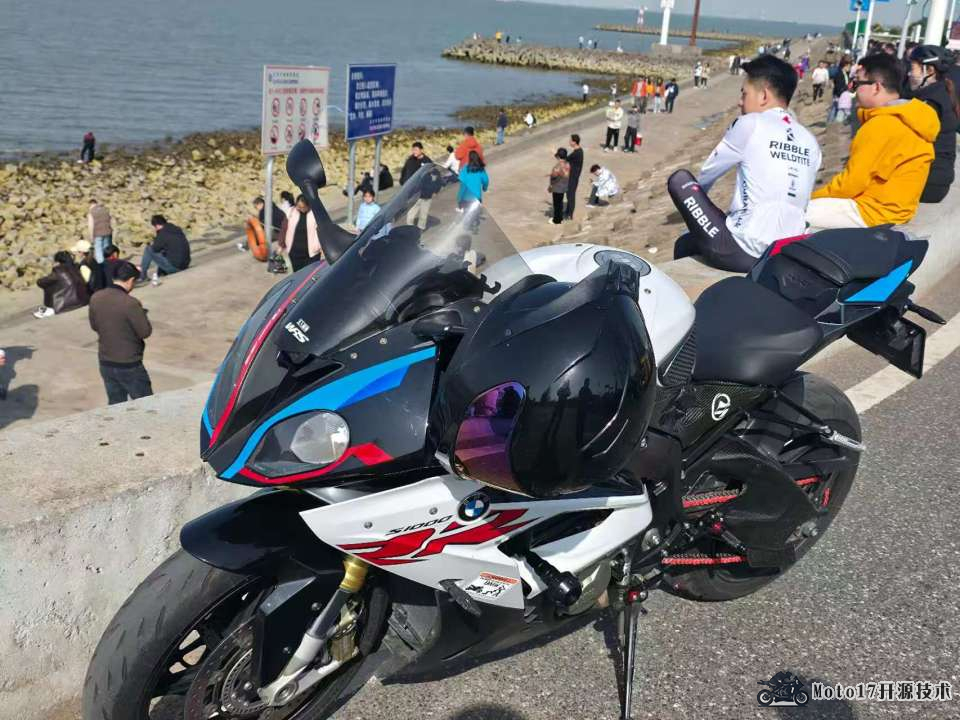

    【宝马S1000RR】
    推荐指数:★★★
    动力指数:★★★★
    声浪指数:★★★
    质量指数:★★★
    操控指数:★★★★✰
    平均极速:220KM+
    优点:
    1,BMW宝马,逼格顶流,去加油站都说几十万的车
    2,不是仿塞,是跑车了,四缸天花板,人生必须驾驶体验一次
    3,动力猛如牛,16000表头,加速超车心随我动
    4,公升级体积,外观霸气,漆水较好
    5,车子推起来很轻,完全不像是公升级(进口车共性)
    6,电控丰富,介入效果和时机较好(欧洲车共性)
    7,快排丝滑,0打档,无论轻点重点,快排升档成功率几乎100%
    8,以上还是一台18年4万公里的老马双R,可想而知旗舰车的精益求精
    缺点:
    1,原厂声浪欠佳
    2,车价偏贵,配件偏贵
    3,坐姿较为战斗,后座舒适性较差
    4,城市不推荐,开起来憋着难受,基本上用不到3档(实测1档极速156~160KM/H)
    5,发热较大,春天开阔路面暴力驾驶,发动机还是很烫,穿靴子都能烫脚
    总结一句话:BMW宝马家喻户晓高人一等,逼格确实高,四缸天花板,颜值,动力,操控一流,4S售后体系也好,除了贵,没有什么明显短板,有闲钱可以冲。
