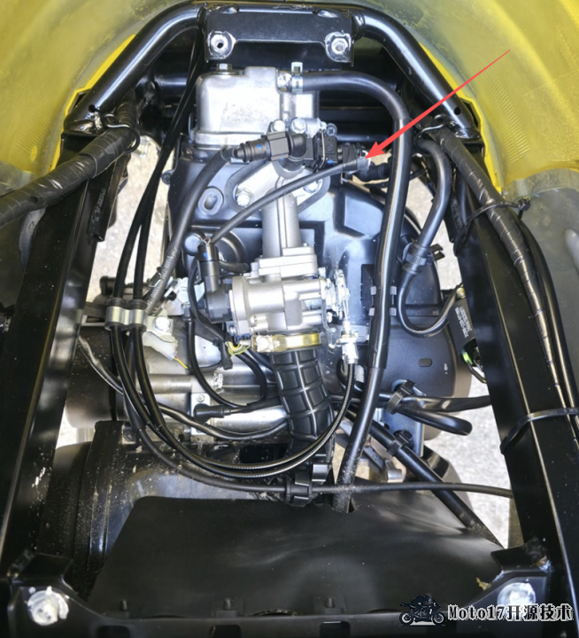

    2,打电话给车行,说加油点启动,多发动几次(满口跑火车,误操作反而容易淹缸),最后自行检查后发现是高压包没插好

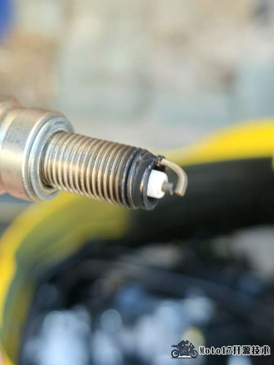

    3,高压包没插好,松动,造成最大的影响就是燃烧不充分,火花塞快速黑化
    4,虽然只开了60公里,但是已经完全黑化,启动也困难了一些,只能更换

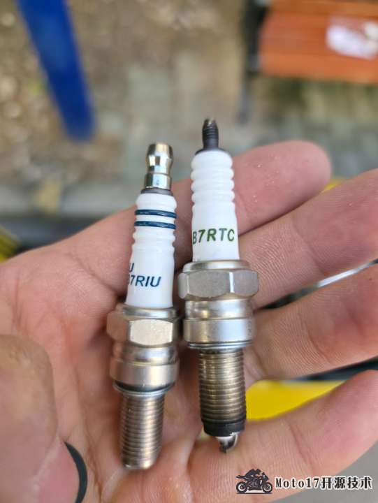

    裂变小肥鹅50CC,用的是A7RIU/A7RTC火花塞,对应的NGK型号为: CR7HIX(螺纹短)
    裂变小肥鹅110/125,用的是B7RIU/B7RTC火花塞,对应NGK型号为:CPR7EA(螺纹长)
    两款螺纹都是10mm,区别只是长度不一样,千万不可装错,最保险的做法是,原来的拆下来把型号拍下来
    如果原本螺纹是长的,用短的,则发动机无法启动;如果原本短的,用长的,可能造成火花塞打到活塞的严重后果
    RIU和RTC区别,RIU是火花塞电极片有U形凹槽,优点增加点火成功,冷启动等,缺点不耐用;RTC是标准的平面电极片,各方面比较均衡;尝鲜可以试试RIU型火花塞
