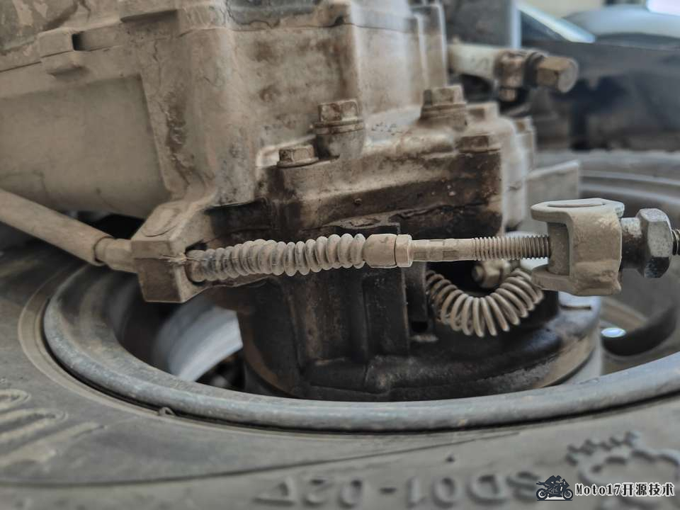

    这是漏齿轮油了?

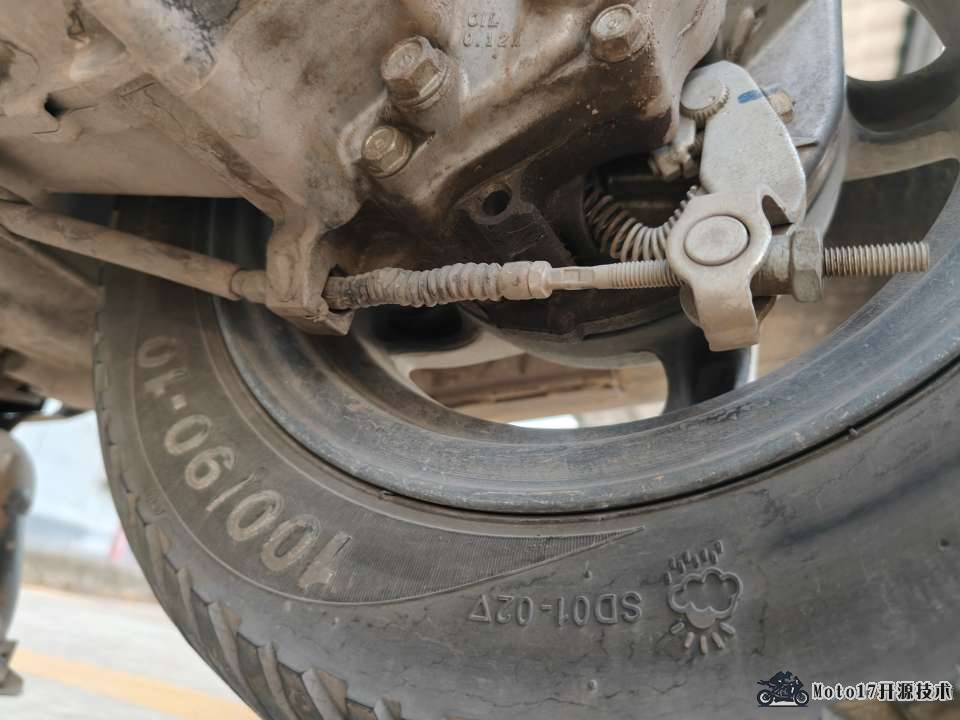

    是漏油了,第二张图片那刹车那个位置全是油泥,建议去店里面清理,处理一下。

    你的刹车回位弹簧位置有点奇怪,不知道是原装还是自己改的位置。

    他刹车皮早就应该换了,摇臂指示针都超过限度好多了。弹簧过度压缩又没回到槽里面去就成这样了。
