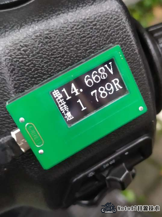

    发表于 2025-6-12 11:03:01 | 显示全部楼层 IP属地: 重庆市渝中区
    lifjt 发表于 2024-4-4 21:58
    踏板车转速表可以在脉冲线圈上取信号,也叫熄火线,专业点的叫法叫曲轴位置传感器线。 ...
    去年自己设计制作的国四电喷小踏板双向电压电流转速表。
