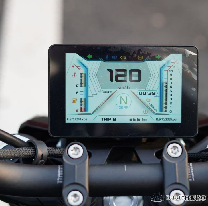

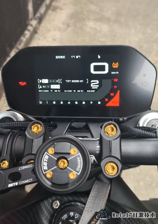

    然后是改装后的效果 ScreenShot_2025-09-25_010011_021.png 。大概需要仪表一块,赛550s的左手把开关一个,以及改几根线,还有切掉一截仪表保护罩。

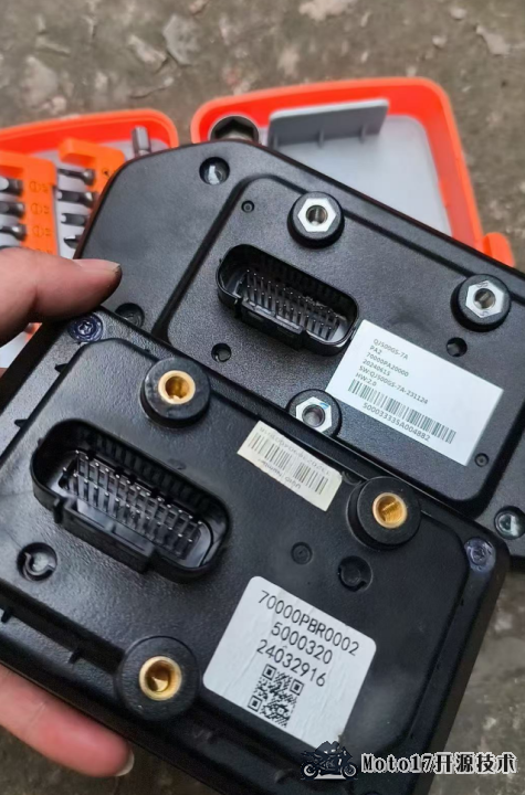

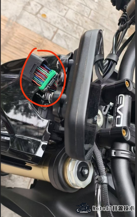

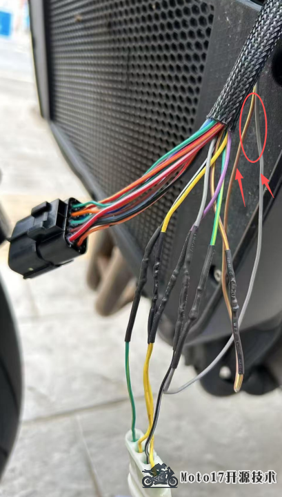

    那么开始改装,首先是开关接头不一样,需要直接接线 ScreenShot_2025-09-25_010321_401.png 除了我箭头标出来的两个根线(因为是从仪表延长出来的线,线的颜色没有参考性,这两根线的接出针脚后面会说,其他的线根据颜色接就行了)

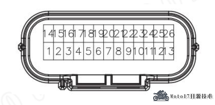

    然后从仪表插头引出来两根线,原车的这两个针脚是堵起来的,具体定义我们可以看维修手册的这张图
    微信图片_20250912111850_425_291.png 这里我们从24和25两个针脚引线出来,接到上面的圈出来箭头的那两根线就行了,接反了没关系,就是上下键会反过来,重新接一下就行了。手把开关买550s的这款 ScreenShot_2025-09-25_010849_925.png

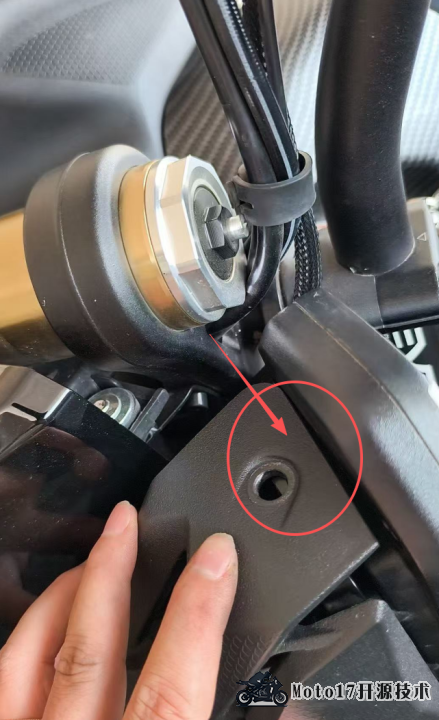

    最后切掉保护罩一部分,不然会顶仪表 ScreenShot_2025-09-25_010910_078.png 。 ok完事
