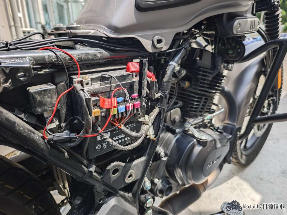

    DN150,装个行车记录仪,这个接线怎么走比较好,电源接线不影响保险丝么,烦请懂得大佬们多多帮助

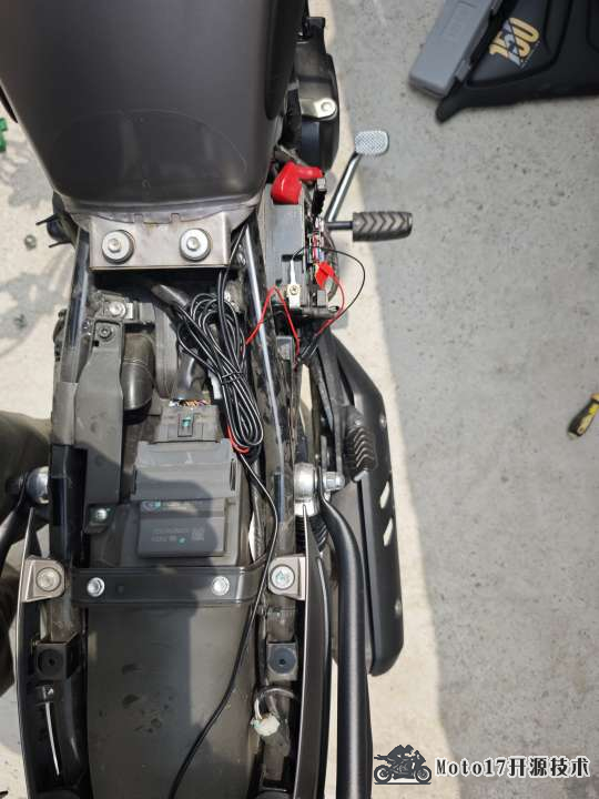

    直接正负极接电源线即可,这样不破线,安全性较高,和原车线路独立,一般行车记录仪送小保险丝盒的,没的话就买个,几块钱。如果担心一直开着耗电太多,有2个方案,1,买个开关固定车把控制即可,和控制灯泡一样,2,买个智能ACC控制器,贴在坐垫下面即可,它通过判断电压,熄火后自动停止供电。以前人偷懒插在大灯保险丝取电,万一短路或者功率太大烧了损失较大,现在没那么复杂,不需要破线,直接接到电瓶即可,同理,手机USB充电也是一样的,直接接电瓶,手机充电的USB也能给行车记录仪用🙂
    PS:如果是车把开关控制断电方案,可以把摩托车电瓶拆下来,或者买个二手电瓶,自己把线,开关接一下,测试一下就明白了,然后各种连接处用3M电工胶布包一下,起到防水防霉的作用,保护线路,延长使用寿命🙂🙂
