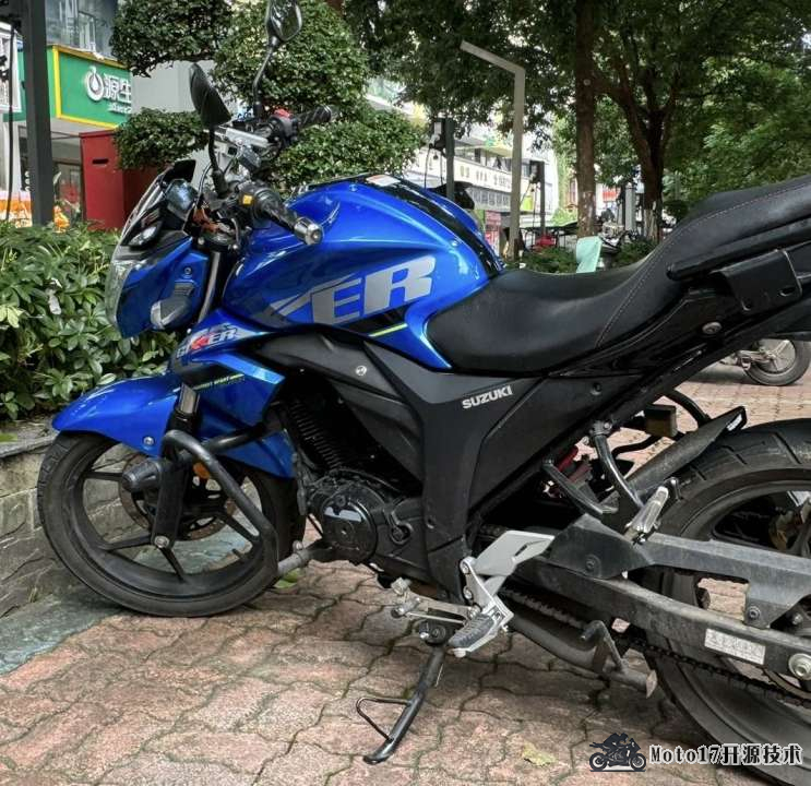

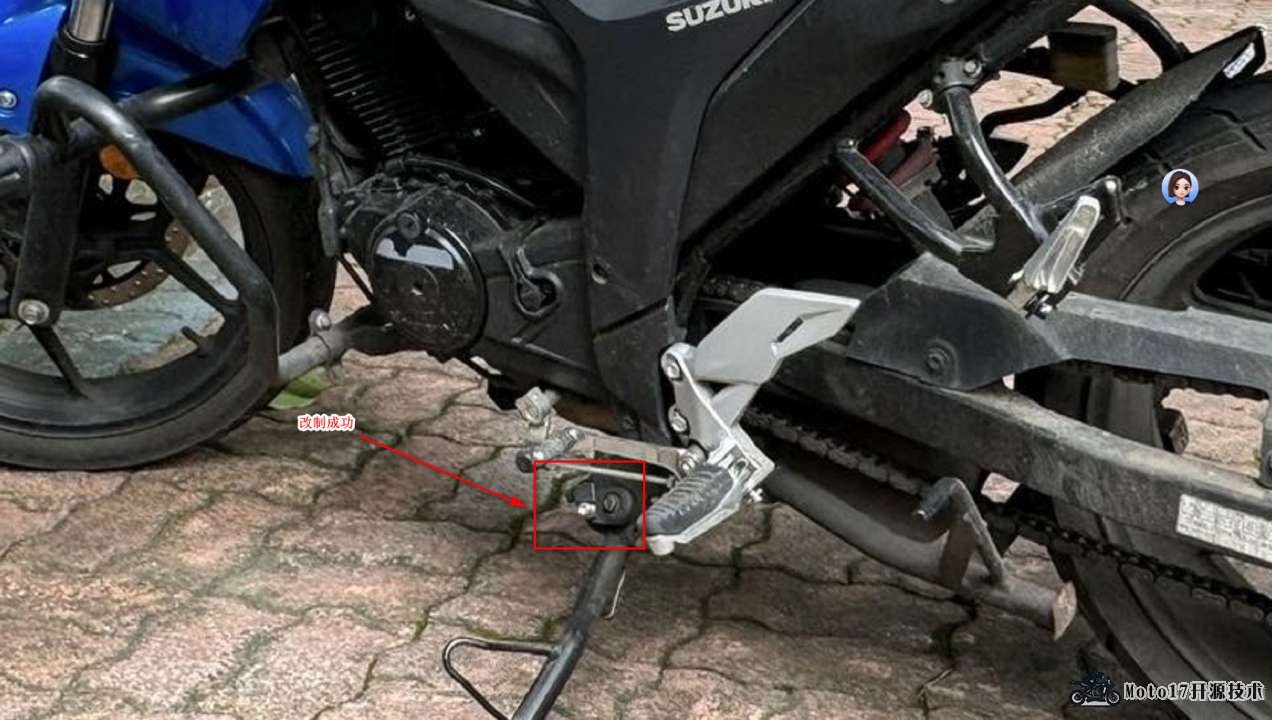

          铃木155极客飒购入3年,各方面性能比较均衡,发动机平顺,油耗低耐操。骑行三年,几次因为启动骑行因为忘记拨开边撑导致刮到地面,险些造成事故。
    于是自己研究如何从技术上增加边撑熄火改开,实现更安全的功能配置。

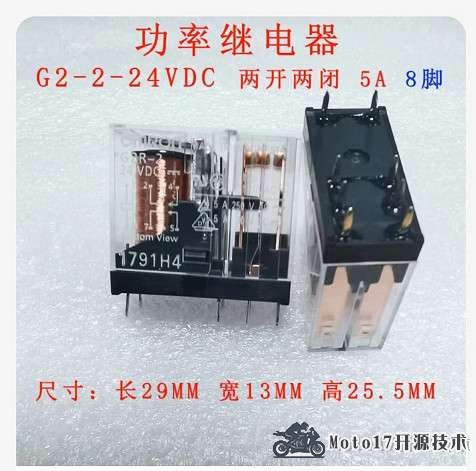

    接线实现原理:
    通过边撑开关开闭(两线,接两开两闭继电器VCC+,控制通断),实现右车把启动开关+发动机启动继电器供电(低电流端)两开两闭功率继电器控制,实现边撑熄火功能。
    接线改制:

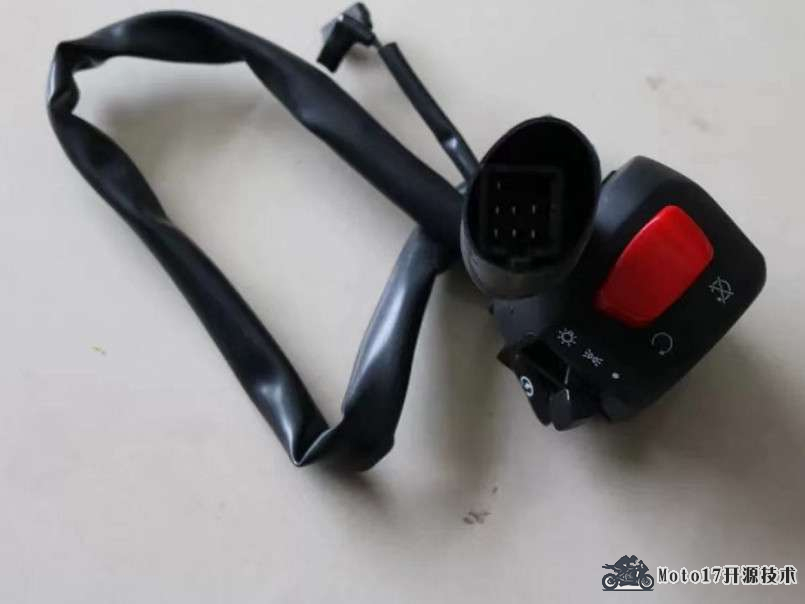

    启动开关(印象中蓝黑线,位于大灯后部)切断,两端连接两开两闭继电器其中一组通断段子;

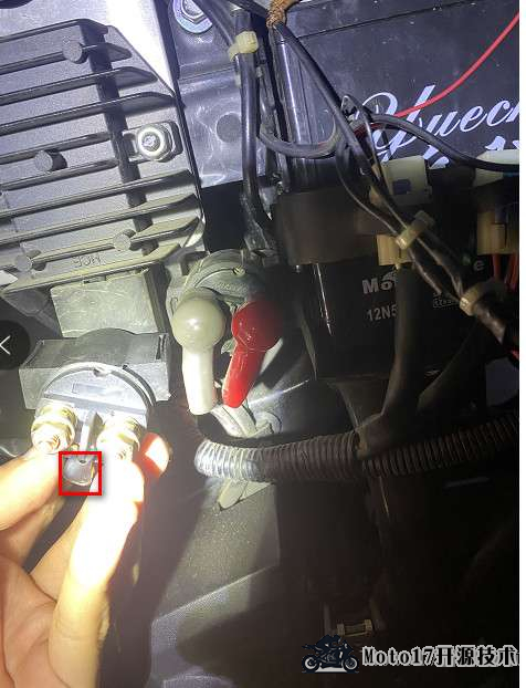

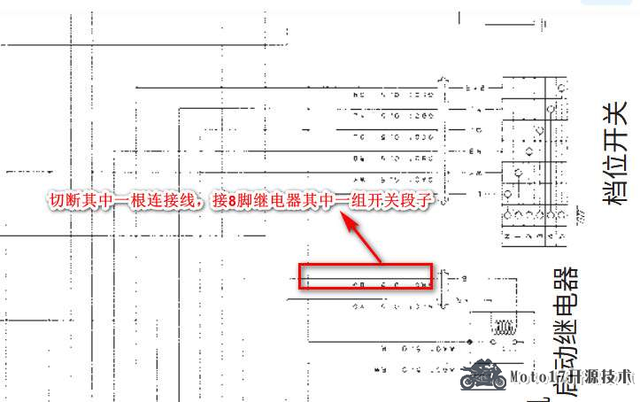

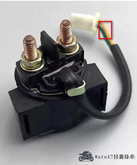

    发动机起动机继电器(位于三角边板内测,蓄电池附近)其中一根线(小电流端)切断,两端连接两开两闭继电器其中一组通断段子;

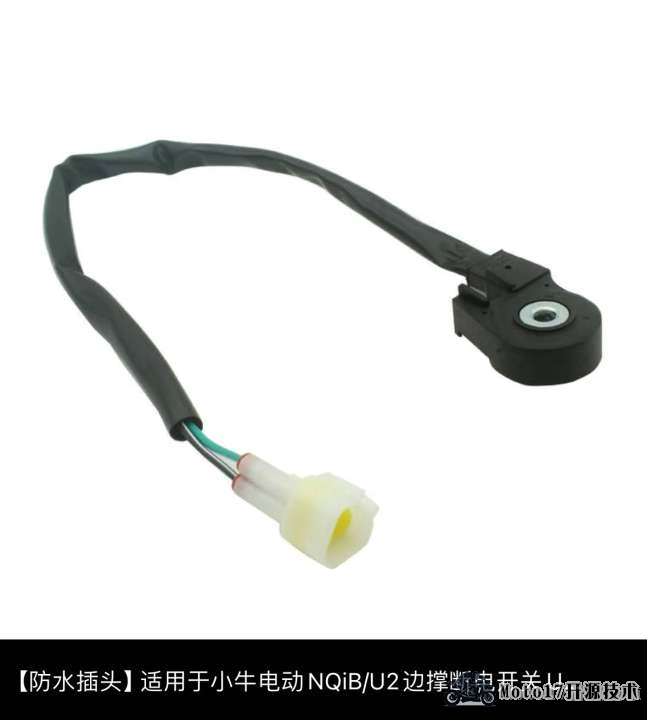

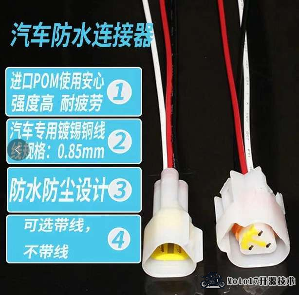

    边撑开关-两线,选用 防水开关,接两开两闭继电器VCC+,控制通断
    需要采购物料:

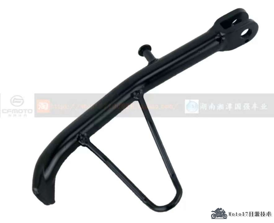

    1.边撑( 选用 CF 250SR),约25元

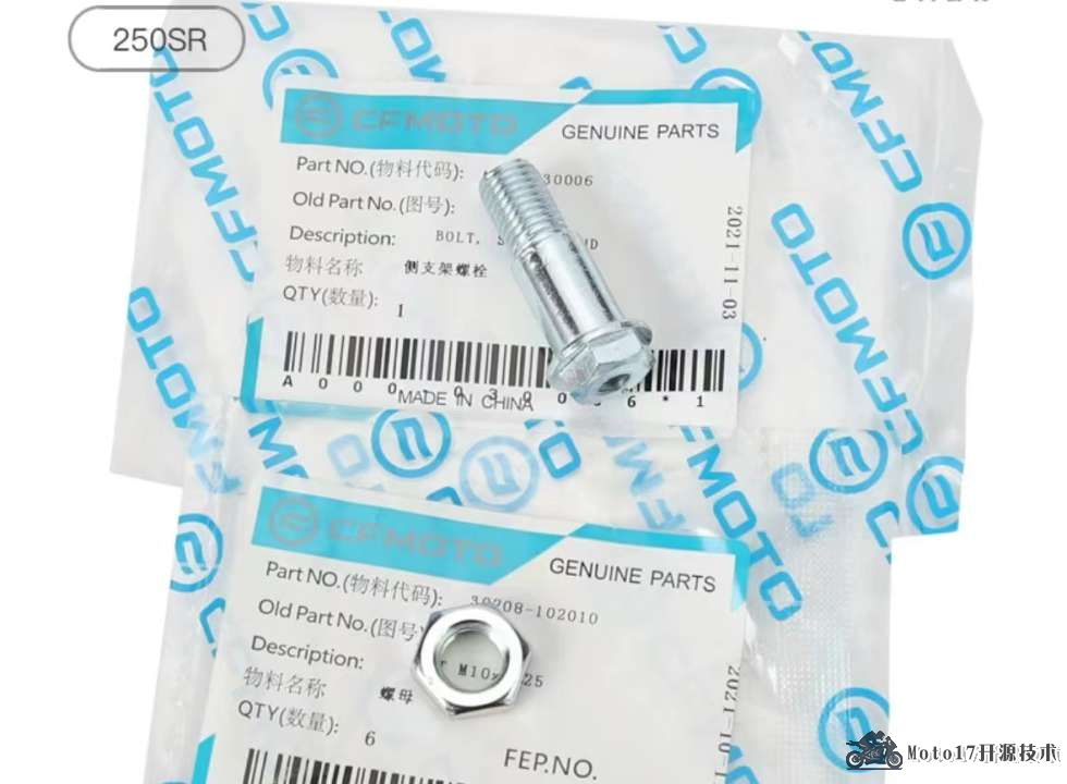

    2.边撑螺栓(选用 CF 250SR)-适配边撑开关的,约10元

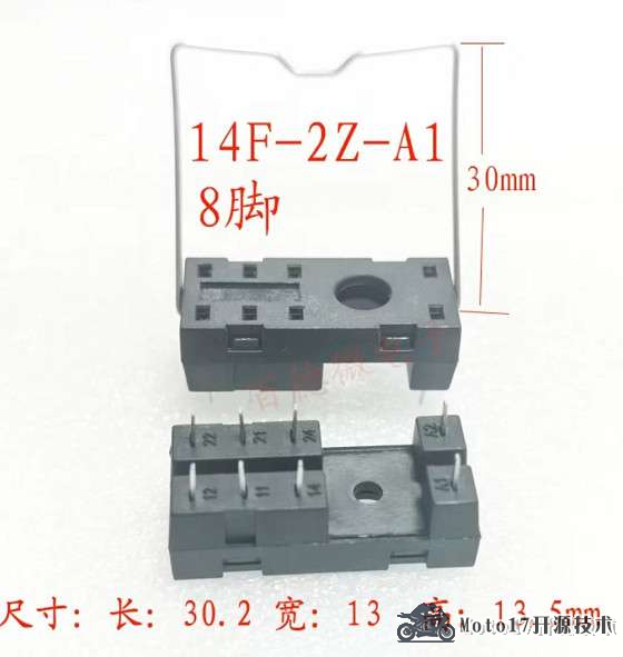

    3. 8脚继电器+底座(一组开关,控制启动继电器+右车把启动开关),约7元
    4. 边撑开关,17元
    如有不全,敬请大神指正,谢谢!
