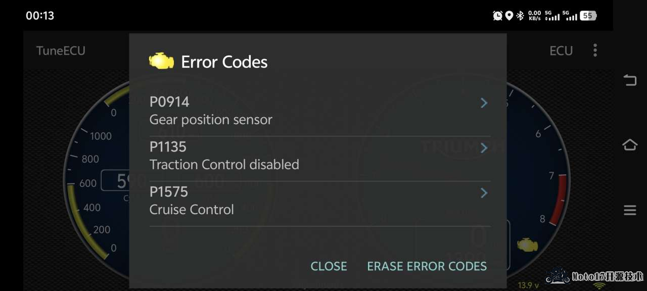

    话说在上个月大保养的时候,保养前检查发动机的一些故障码。
    其中,另外两个代码是消除了就行,之前没消除的,但是出现了一个P1575的故障代码,始终无法消除。
    查阅维修手册后,P1575为巡航控制系统禁用,但是维修手册只说了连接4s的电脑,按电脑提示步骤操作,具体怎么弄,没说。
    然后网上也查不到任何有用的信息,再后来问了OBD的厂商,给出了一个巡控的通用重置办法,如下,希望能帮助各位车友:

    按照生产年限的不同,执行完以上程序后,仪表盘的巡航控制标识就不再闪烁,读取故障码已消失。
