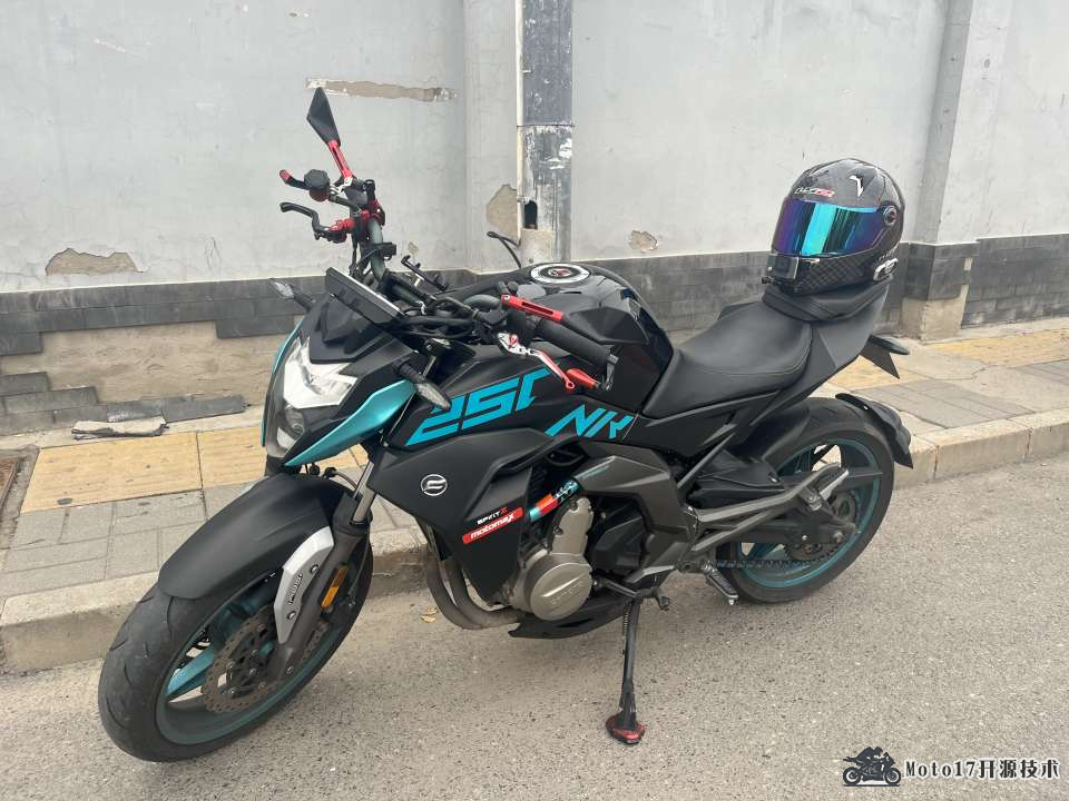

请问更换新电瓶后几天不骑就亏电怎么解决

    先把所有加装的配件拆了。然后着车测量蓄电池两端电压是不是在13.5伏到14点伏之间,如果在这个范围之内说明车子充电正常,连续跑几天就没事了。如果低于13伏,说明磁电机基本上没充电。检查整流器和磁电机线圈。

    再换一个看看是不是

    有设备耗电或漏电
