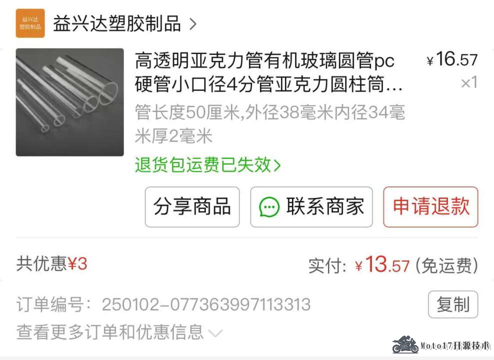

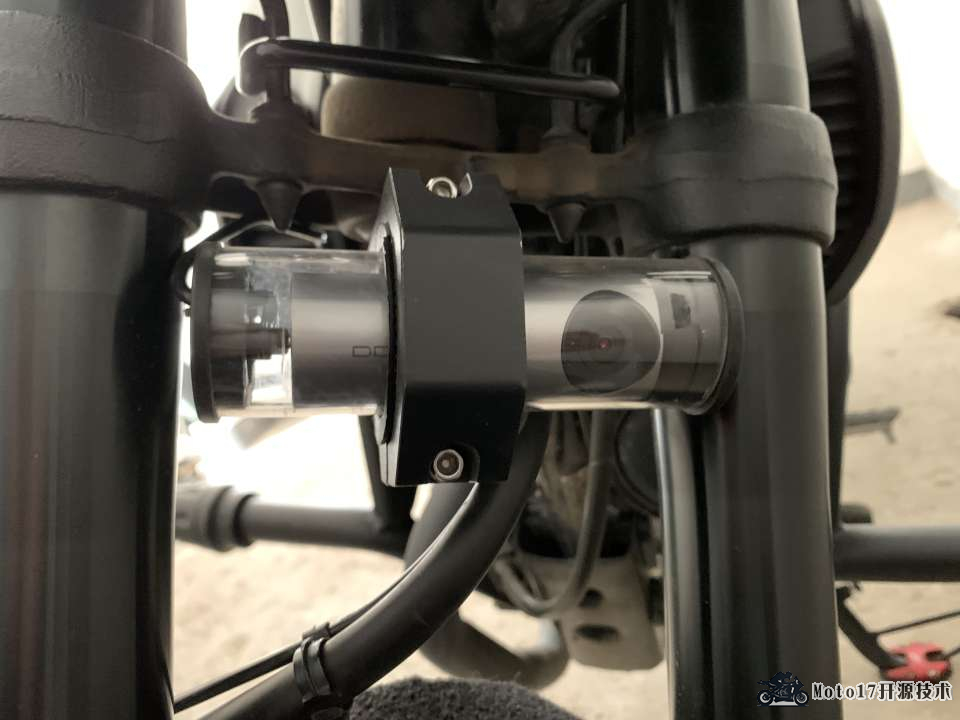

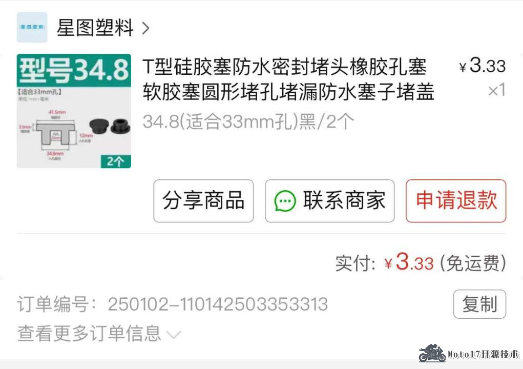

    网上有不少案例,最终确定还是装在车把前叉下面好看一些,先得給记录仪弄个壳子,防水防尘还是很有必要的,担心有测量误差,所以买的亚克力管稍大点(可以按记录仪的直径购买更合适的,亚克力管尺寸精准),截取适合的长度(要放得下记录仪和接头),两边用橡胶塞塞上(一边得开孔穿线,孔不用太大,后期用胶堵上)

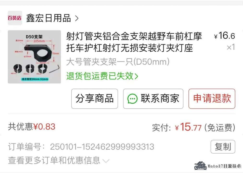

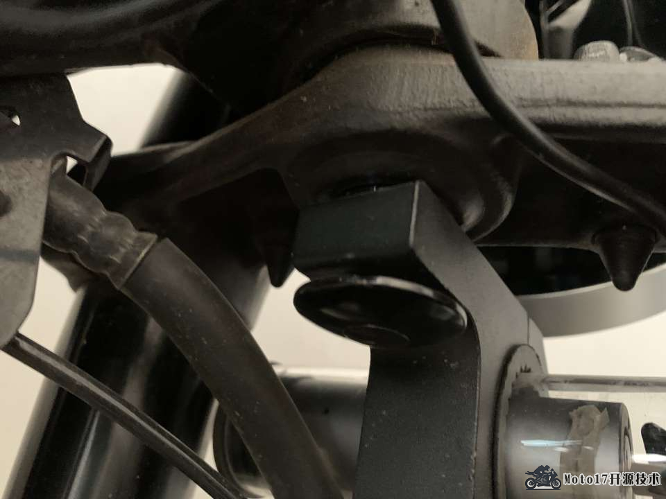

    然后就是要固定到前叉下面了,用的是射灯支架和膨胀吊心

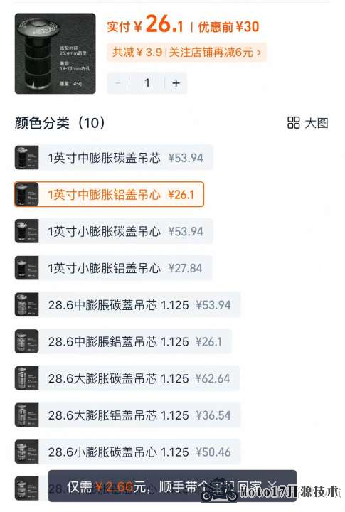

    装上以后的效果,非常牢固,也不用担心骑行中会掉,而且前叉两边正好可以挡住橡胶塞,不用害怕随手党

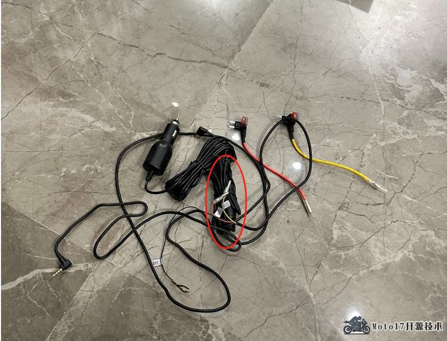

    为了更安全可靠一些,还是尽量使用原厂的降压线,布线很简单,找两根轧带隐藏布置即可

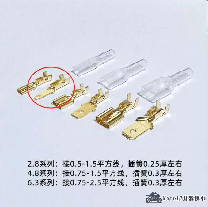

    最后就是接线了,车座下面有预留接口,找到对应的插口接上就好,降压线上原来的接头不能用,找到之前买的插簧重新压上(使用2.8的)

    这样改装会有一个问题,就是在过减速带的时候,射灯支架会碰触到前挡泥板,所以解决方案有两种,一种是选择较小的支架,另一种就是在前挡泥板上开个孔,然后用胶皮一类的东西补上,支架碰到也没关系,我就是采用后者的,目前已经使用了一段时间,没什么问题,如果有更好的解决方案,大家可以发出来交流一下,车车就是用来折腾的!
