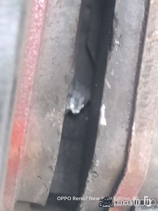

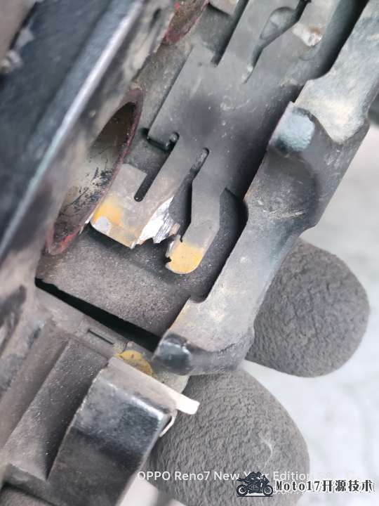

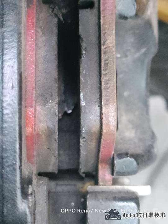

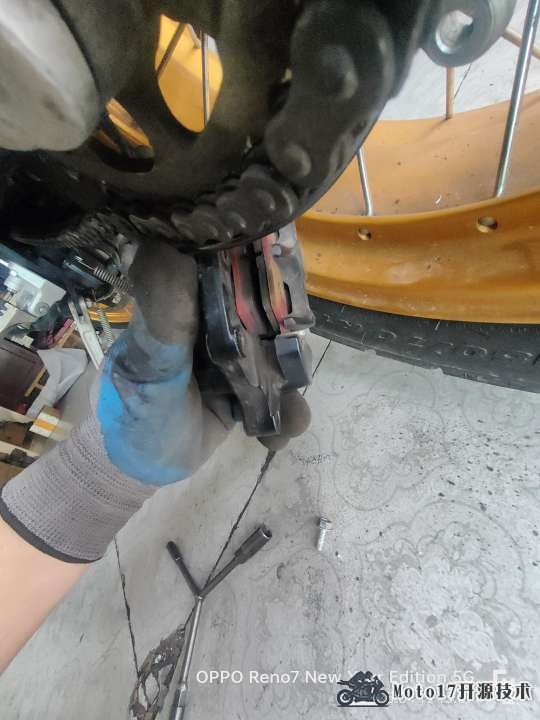

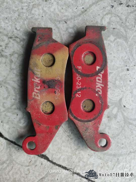

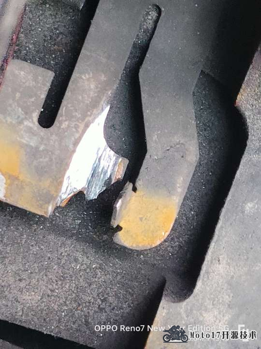

    如题,今天接到凯越525X单摇臂客户反馈后刹车转动的时候会有节奏的发出金属摩擦的异响,经检查后发现问题所在是后卡钳的弹力钢片和刹车盘之外径有节奏的摩擦导致,于是拆下后卡钳检查才发现问题所在,因为车主前段时间在别的地方更换刹车片,新的刹车片和原装的不一样,少了块支撑角,导致的新装刹车片没有把弹力钢片压到底,钢片和刹车盘边缘外径一直摩擦,刚开始钢片接触面积小,声音也是很轻微的,所以没有发现,磨了一段时间导致钢片接触面积大,所以噪音也大了很多以后车主才发现异响,最终结果更换标准的刹车片,清理了卡钳,完美解决问题!大家引以为戒吧,老生常谈话题,细节很关键!
