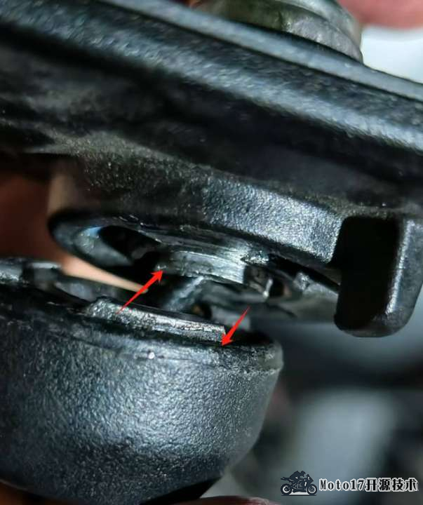

    由于车库电动车乱停车现象严重,每次经过车库拥堵处后视镜都会经常碰到其他电动车,有一次出车库速度过快直接撞断了

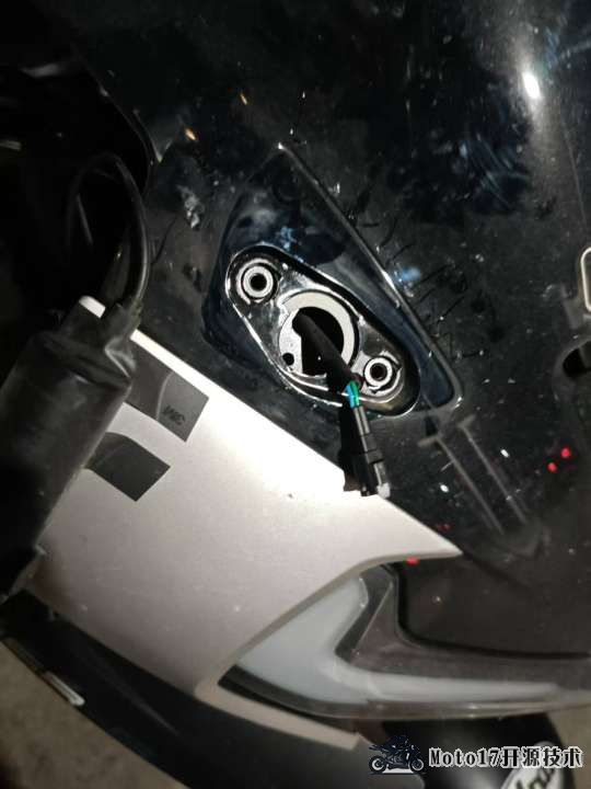

    直接两颗螺丝卸下就可以,直接可以看到线头,挺方便的,直接拔了就行,买个新的替换也很方便

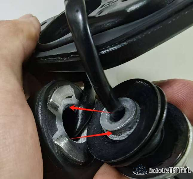

    接着可以看到是中间的金属连接处直接断裂了,主要是太细了如果加粗更好
    这个角度更直观,圆形连接面太窄,比较脆

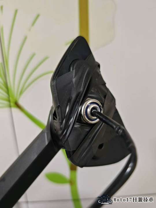

    使用铸工胶粘合并临时使用3M胶布固定,需要固化24小时以上再安装使用噢🙂

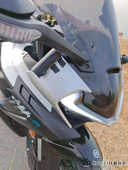

    完成,就是不能随意转动了,问题不大
