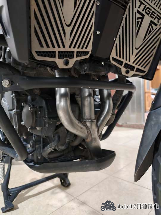

    随着行驶里程的增加,排气的头段会产生不同程度的烧砖现象,黄黄的很影响美观,在观看了网上的教程,并且亲自试验之后,总结出如下操作流程,大家可以试试。

    效果图
    效果图
