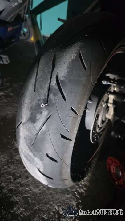

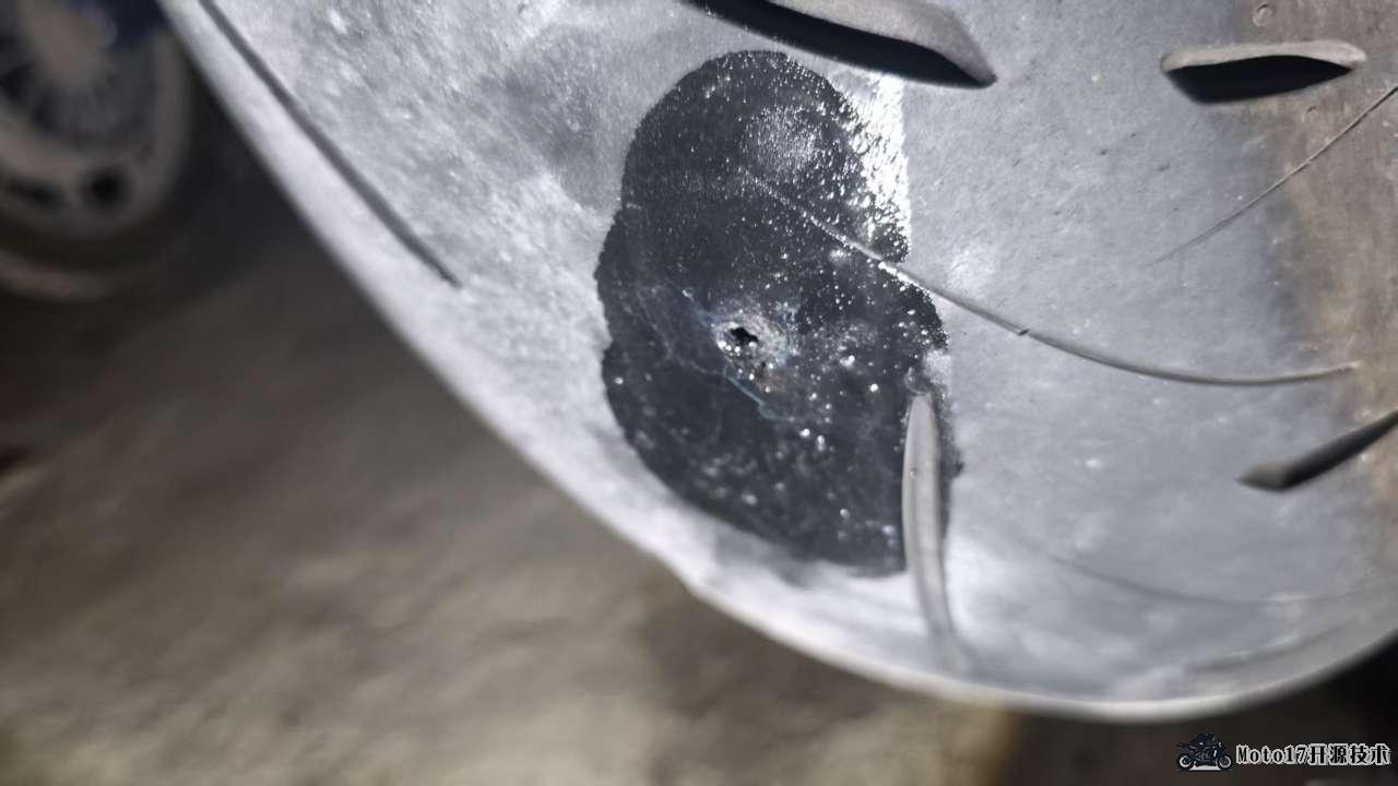

    1,停好车,听到奇怪的声音,原来漏气了,那么长一根钉子,牛逼,感觉像是刚停好车扎到的,因为钉子还竖着。

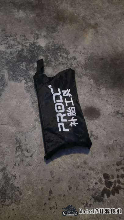

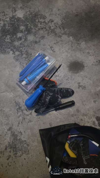

    2,回家翻出应急补胎工具,这次补好胎,以后都要带这个上路了,除非我去换个新的轮胎。
    3,PDD买的,20-30块钱,工具还挺齐全的。

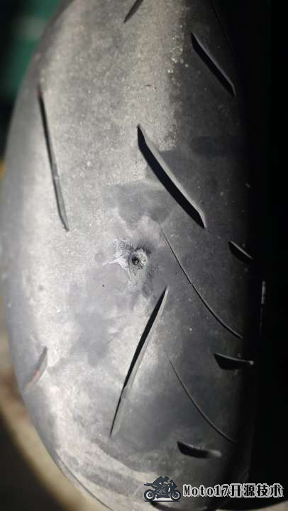

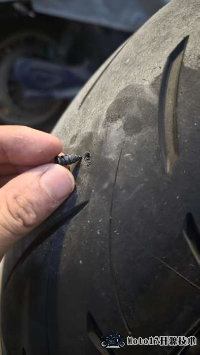

    4,洞不大,但挺深,找个合适的螺丝塞进去吧

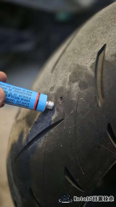

    5,先涂点冷补胶
    6,涂这点差不多了

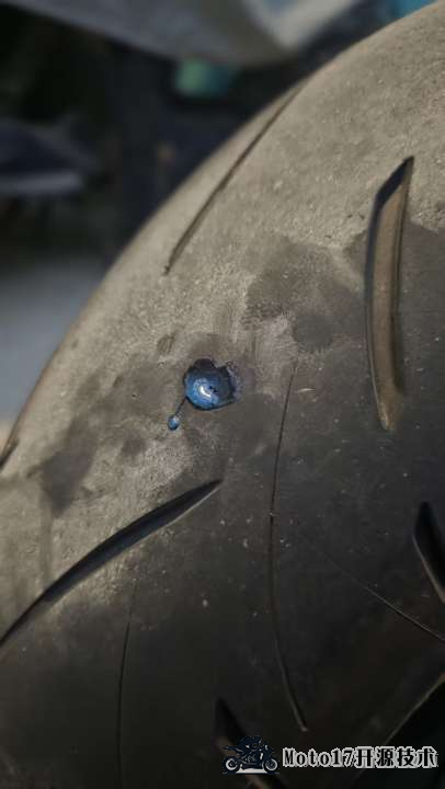

    7,补胎螺丝拧进去,别太深,会掉进去哈,差不多行了
    8,倒点水不漏就行了,全程5分钟完工~
    (PS:之前一辆车我也是这个方法,坚持了好几千公里都没事,但是麻烦的是,以后要随身带好应急补胎包+迷你打气筒,免得抛路上)

    直接换胎,补胎不结实

    直接换胎,补胎不结实
    5000公里后换

    这个螺丝补胎应该撑不了多久吧,最好塞胶条,塞好和轮胎一个寿命
