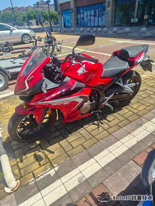

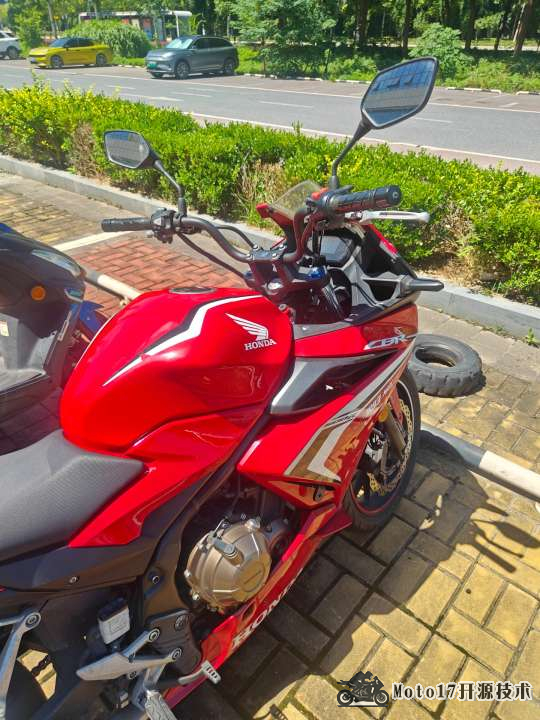

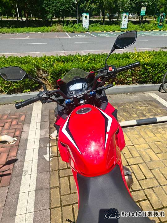

    本田cbr500r的设定本身就有点另类  就是个街跑  下半身脚踏都是街车的设定  手把处于仿赛和街车之间  不上又不下  比较难受  趴又趴不下去 直又直不起来   那就改  发动机底子还是街车的 那就往骑行舒服方向改  配件直接照搬cb500x的  共需要改掉上三星联板  为了装升高车把  由于车把加高量大 左右开关总成  离合线  油门线  都要换    最后左右反光镜也要换不然角度不好   改完之后变成cbr500xr  休旅车的设定  长时间骑行不累   纯乱折腾  哈哈  丑是丑了点 实用为王

    这下真成街车了,就比常规街车多了外包围

    我朋友的ninji250也是改了Z250的套件,是好用的。
