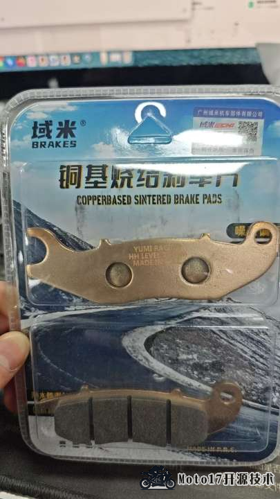

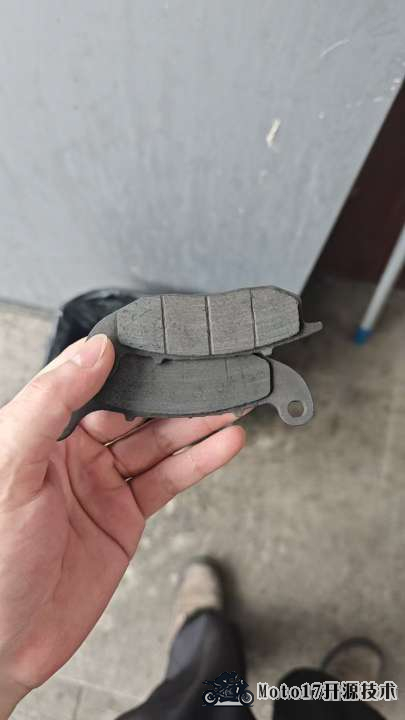

    之前卡钳脱刹夹盘,5000公里刹车皮就被磨平了,自己换了个新的,因为有了自己修卡钳的经验,现在换片手拿把掐,不过因为刹车泵内排空气没做好,导致刹车很软,我以为是老车惯例,结果上周末跑一趟颠簸乡道,把空气颠回上泵了,刹车直接变的手感拉满,同志们一定不要学我,一般来讲,其他配件没出问题,刹车很软一定是没有排空空气,可以网上找一找刹车排空气的方法,不排空气还是有不小安全隐患的,至少 2/3 行程都是空的,起不到刹车效果,尤其是力气稍微小点的女孩子,会感觉根本没有刹车
    买了一款性价比以及评价比较好的刹车片
    买了一款性价比以及评价比较好的刹车片
    换下来的刹车皮,图片就可以看出来,内片磨损很严重,就是之前活塞不会弹导致内片一直贴盘磨出来的 ...

    你这个磨损确实有点快,一般的话如果正常骑的话,肯定比你骑得多1万公里换一次算可以了
