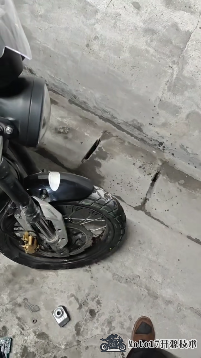

    前刹一直磨刹车盘,长途容易热衰,刹车片磨损极快,一直想解决问题,去了两次修理店,一直没解决,第二次排查可能是活塞密封圈老化的问题,自己买了密封圈自己换了,初次达成自己保养卡钳的成就,还挺有意思的

    看起來是側向煞車活塞卡鉗 , 有沒有檢查卡鉗座滑動銷的順暢度? 正常手握住卡鉗是要能用力橫推把活塞給推回去的 (未拆狀況下)
