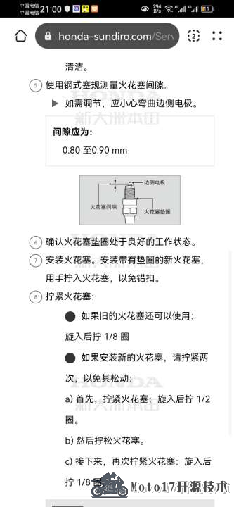

    无扭力扳手,火花塞如何正确安装?

    工具套上去,拧上不会掉的状态,手拧不动了。最后,用工具再带1/4到1/8圈。
    原理是这样的,底部是有个垫片的,最后的1/4到1/8圈其实就是对这个垫片施加的最后预紧力。拧松勿紧,弄好,开10公里没问题就没问题了。

    参考车主手册   这个是本田的
