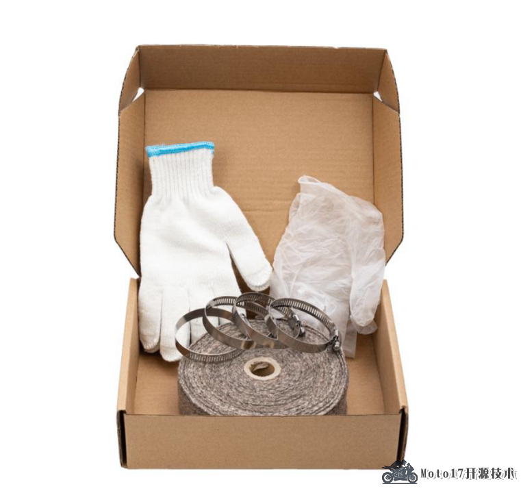

到货一个纸盒,里面一卷黑灰带子、一副手套、一包304不锈钢扎带,配件配齐了不用另买。带子掂着厚实,编织纹路密。
陶瓷纤维隔热带配件齐全
陶瓷纤维隔热带配件齐全

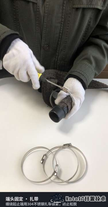

施工我选了个不跑车的下午,楼下自己动手,湿缠法,给想动手的兄弟捋成四步:
第一步,浸水挤干:找个水桶把带子整卷浸透,捞出来挤到不往下滴水。湿着缠飞毛少、刺痒轻,干透以后带子会自然收缩,缠得更紧更服帖。陶瓷纤维有点刺痒,长袖、手套一定戴好,这钱别省。
第二步,螺旋缠绕、压边三成:从排气管根部往尾端螺旋着缠,每一圈压住上一圈约三分之一的边(压边约30%),手上稍微带点劲拉着走,别稀稀拉拉留缝隙;弯头、法兰这些地方慢一点,多绕半圈缠服帖为止。
第三步,304不锈钢扎带锁紧:两端各锁一道,中间弯头处加扎一道,多余的带子剪掉。背胶那东西只在缠的时候起个临时定位作用,到200℃就失效了,长期固定全靠扎带,别图省事。再强调一句:陶瓷带里织了不锈钢丝、是导电的,包排气管没问题,千万别拿去包电线电缆。
第四步,晾干:自然阴干就行,我是晾了一晚上,第二天热车烘干。头一次热车冒了点轻烟、有点味,别慌——成品里约含3%的有机辅助物,首次高温少量挥发,属正常现象,通风跑两次就没了,不是着火。

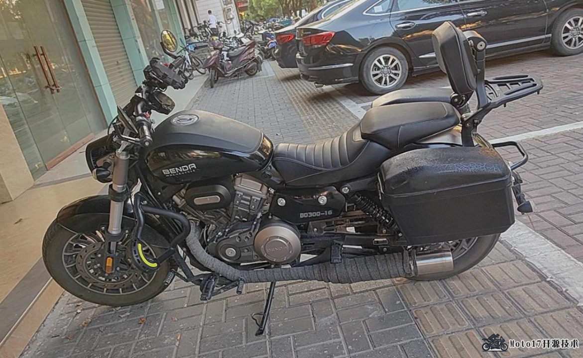

缠完的效果先说外观:黑灰色带子缠在前段上,跟黑机器意外地搭,不丑,压边整整齐齐,扎带锁紧,跑了两趟没松没散。
温度上不敢瞎说降多少度。有组实验参考数据:900℃的管子缠一层,2小时表面大概200℃上下——这只是实验参考值,实际效果因车型、缠绕厚度、环境而异,大家心里有个数。我自己手背快速蹭过一次(不建议学),是“烫但能马上缩开”的程度,不像光管那样一碰就粘皮。
最关键的反馈来自后座:家里人再坐车,下车不用我一路喊"腿往里收、别碰管子"了,说上下车心里踏实多了。当然该提醒还是提醒,这东西是保险,不是无敌护盾。
